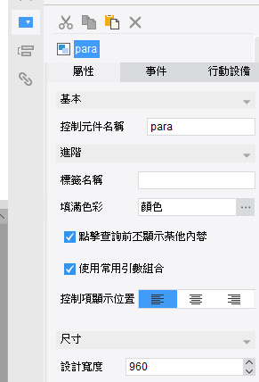

您好:
請問在參數面板中的 控件,使用TAB往下一格順序,有辦法調嗎?
比如:
訂單:
項次:
目前,要一個一個手動拉,是就會排序, 我訂單打完,按TAB,就會跳到項次
但之後,我要新增一個 庫別到 訂單前面
庫別:
訂單:
項次:
這樣,庫別輸入完畢,使用TAB 鍵,他就不會跳到訂單了。
這該如何處理,謝謝!

参数控件 Tab 顺序设置插件-https://help.finereport.com/doc-view-2602.html
  • taken taken(提问者) 您好,這是V10 才有嗎? 我們用V9 ,沒有看到可調順序
    2020-08-17 10:01
  • zsh331 zsh331 回复 taken(提问者) = = 9.0不支持!
    2020-08-17 10:03
  • taken taken(提问者) 回复 zsh331 V9 還有其他方式可做嗎?
    2020-08-21 16:30
  • zsh331 zsh331 回复 taken(提问者) 暂时没有,V9的功能都不更新了。
    2020-08-21 16:34
  • taken taken(提问者) 回复 zsh331 謝謝!
