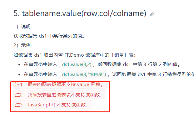

value(),使用時機
您好:參考
https://help.finereport.com/doc-view-853.html
當我 ds=> select * from table01
value('ds',2,1)網頁載入就可以查出資料
但當我 ds=> select * from table01 where orderno='${orderno}'
我於 orderno 控件填入 值,SQL 這邊可以查到資料,但
value('ds',2,1) ,卻不會有值
請問這是使用的時機,不能等 ds被填入參數後,取得結果來查嗎?

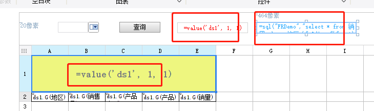

发布于2020-8-17 00:01(编辑于 2020-8-17 00:09)
test.frm
写在单元格是没有问题的
如果是你是现在参数面板上的其他控件上, 不妨用sql()公式来写(参考上面示例模板中上图中蓝色字体部分) 试试看
  • taken taken(提问者) 您好: 1.寫在單元格沒問題,
    2.但是當ds2 的 SQL 有 用到 orderno=\'${orderno}\' ,這樣,就抓不到了,有什麼方式可以 讓他抓得到?
    。 3.我想要的處理方式是,類似 下拉選單,使用了 ds,而這個ds已經被篩選過了,要再透過vlues去抓已篩選過的資料,就不用在下SQL() 來一筆一筆抓。 謝謝!
    2020-08-17 08:57
  • jongwang jongwang 回复 taken(提问者) 你是说写在单元格,但是ds2中使用参数筛选的话,就不行了吗?(你看下我上面的test.frm呢,筛选也是没有问题的)
    2020-08-17 09:13
