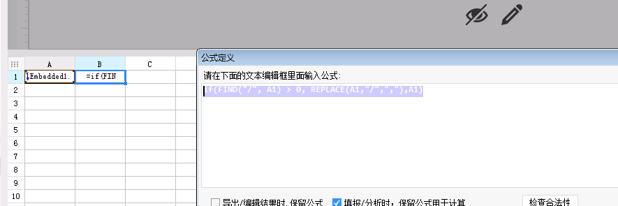

  • 孤陌 孤陌 回复 Dearalan(提问者) if(FIND(\"/\", A1) > 0, REPLACE(A1,\"/\",\",\"),A1) 这个公式意思当A1 包含有/ 那就把/替换成逗号 这样就可以传参过去了 然后那边再把这个值转回了就好了
    2019-02-28 20:46
  • Dearalan Dearalan(提问者) 万分感谢!!!按您的方法已经解决问题了,再次感谢!!
