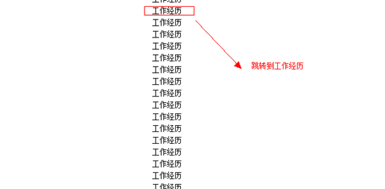

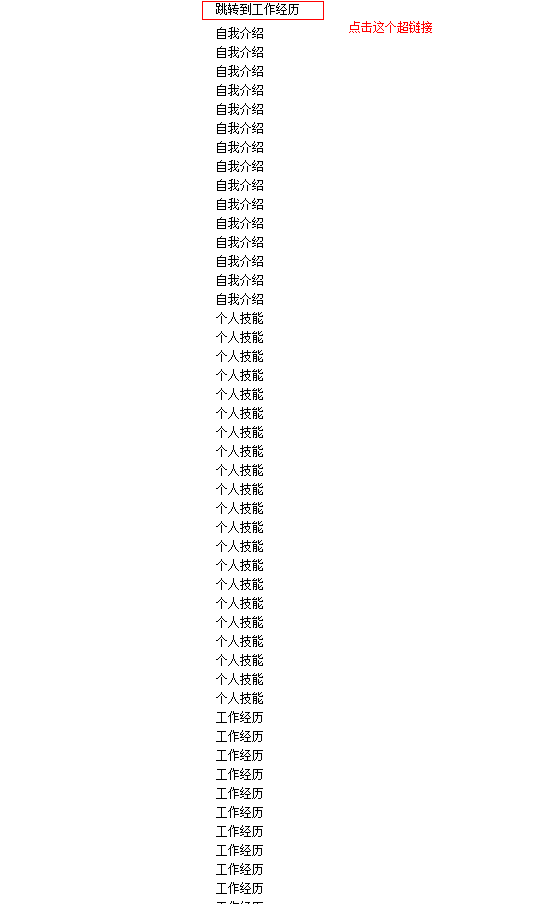

点击超链接跳转到当前页的指定位置怎么设置,是不规则的报表没有确定的行

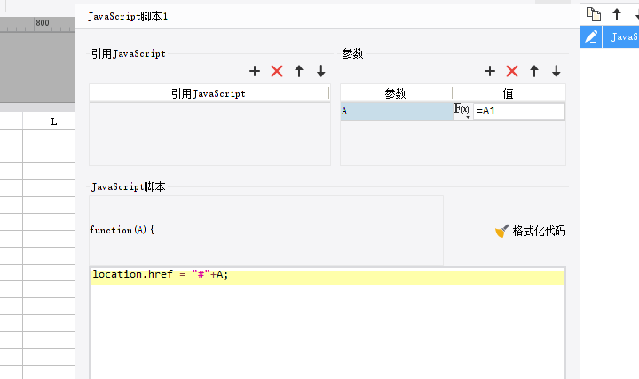

报表添加锚点实现跳转到指定行-
https://help.finereport.com/doc-view-2498.html
看明白了吧

有什么差异? 你要理解 原理 做起来就不难了
2020-08-20 10:47
孤陌
回复 田洁(提问者)
你在工作经历里设置 公式形态 就好了 然后下拉框 选择工作经历就可以了

有差异啊,我的行数是固定的不是扩展的,我按照这个给要跳转到的设置了公式,这个跳转不到那行啊,那我想问下,要跳转到的位置怎么能获取超链接的值

孤陌
回复 田洁(提问者)
你只要在工作经历哪行设置公式形态就好了 然后就根据工作经历 这些字来定位 可以根据数字 也可以根据文字来定位
