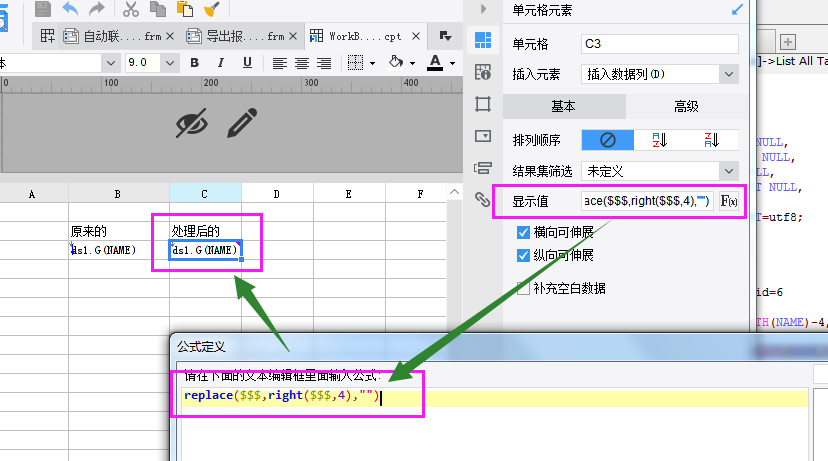

数据源sql直接处理:
SELECT  NAME,RIGHT(NAME,4),REPLACE(NAME,RIGHT(NAME,4),'') FROM test1 WHERE id=6
就是取后4位,然后replace成空。。
看查询结果:第一列 是姓名,第二列是要去掉的后4个字符不管是不是纯数字,第三列是去掉后的姓名
报表函数处理:
效果

  • 18568453967 18568453967(提问者) 回复 dq_ww 嗯,出来了,但是我想把表格里面的那些名字修改了,这该怎么写?
    2019-03-01 16:15
  • dq_ww dq_ww 回复 18568453967(提问者) 共自带的公式 ,跟sql类似
    2019-03-01 16:17
  • dq_ww dq_ww 回复 18568453967(提问者) replace($$$,right($$$,4),\"\")
    2019-03-01 16:20
