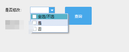

我有一个数据列,里面的数据有null和数字,我想在finereport中针对两种情况返回不同结果
如题,我想判断它为空时和参数进行判断,下拉框显示否;不为空时显示是。应该怎么做???

在这里分享一下最终的解决方法,用case when添加了一个判断是否为空的字段,再用内置数据集添加了字段为1(字段为空)或为2 (字段不为空)的显示值,然后用新加的字段过滤是否为空

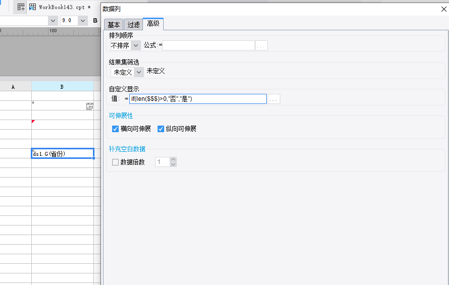

直接条件属性,新值
if(len($$$)>0,"否","是")
如果是当前单元格,直接显示自定义值就可以,不需要条件属性,参考
  • LZ LZ(提问者) $$$是代表什么?那我是要在下框中显示是否不是在数据列中显示
    2020-09-03 10:15
  • snrtuemc snrtuemc 回复 LZ(提问者) $$$代表当前单元格值
    2020-09-03 10:15
  • LZ LZ(提问者) 回复 snrtuemc 所以说不对啊,我是要在参数对应的下拉框中有值显示‘是’,没值显示‘否’,然后根据下拉框的选择是否对应的参数和数据进行匹配
    2020-09-03 10:22
  • snrtuemc snrtuemc 回复 LZ(提问者) 你这个做不到的额,参数是早于取到数据的,数据列不能反写到参数界面
    2020-09-03 10:22
  • LZ LZ(提问者) 回复 snrtuemc 那我换个问题,finereport里面的null值是怎么表示的,就是加入我制定一个内置数据集,null值我该写什么?
    2020-09-03 10:27

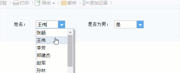

ColdmanLv6高级互助
发布于2020-9-3 10:33(编辑于 2020-9-3 11:13)
一条数据可以这么判断,一整个字段就矛盾了,你整个字段有两种情况,你要怎么显示?
如图,选择姓名后,判断这条数据的性别字段,如果是男,后面显示是,如果是女,后面显示否。
  • LZ LZ(提问者) 这个横线是什么意思?
    2020-09-03 10:36
  • Coldman Coldman 回复 LZ(提问者) 首先,你判断它为空时显示否,有值显示是 你判断哪一条数据呢?按你的说法数据库中应该是有很多条数据的,这本来就是矛盾的
    2020-09-03 10:45
  • Coldman Coldman 回复 LZ(提问者) 你看我新编辑的,是不是你要的
    2020-09-03 11:13
  • LZ LZ(提问者) 回复 Coldman 谢谢
