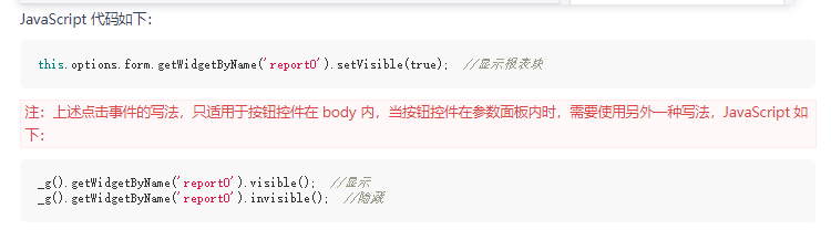

参考下
决策报表按这个写,report0改成你的控件名称

JS实现隐藏决策报表组件-https://help.finereport.com/doc-view-1736.html
根据参数控件所处位置不同采用不同的js脚本,参考文档,切换方法,你懂的!

发布于2020-9-7 09:53
contentPane改成_g()
