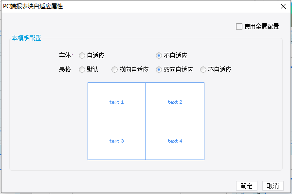

根据屏幕分辨率调整frm表单
在电脑上布局是没有问题的,但是到了实际大屏上因为大屏分辨率是缩放300%的原因,导致报表布局全部乱了,怎么调整都不行这个有没有什么好的解决方法,报表用的是字体不适应,表格双向自适应,快被分辨率弄得晕死了,求大佬帮助
现在是这样的

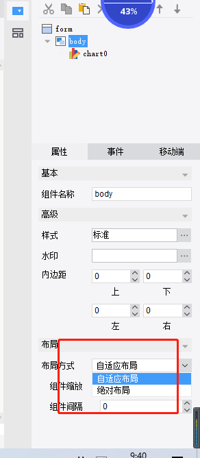

发布于2020-9-7 09:40
  • 18847124794 18847124794(提问者) 换了之后是不是需要重新做啊,我看全都乱了
    2020-09-07 09:46
  • 北屿 北屿 回复 18847124794(提问者) 不需要,你首先copy一张你原来的报表,然后在创建新的模板,把数据集复制到新模板下,布局选择自适应,把老表的图表copy过来拖拽成你原先的布局就行了
    2020-09-07 09:49
  • 北屿 北屿 回复 18847124794(提问者) 因为你直接在老表更换自适应的话整张表都会错位。图表块的话,很难处理

jongwangLv6中级互助
发布于2020-9-7 09:36
布局方式用的什么,用下
自适应布局-双向自适应         或者    绝对布局-适应区域         试下
