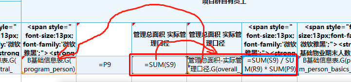

如何才能实现不扩展的时候查询数据库,扩展的时候用公式?
人效数据录入报表.cpt

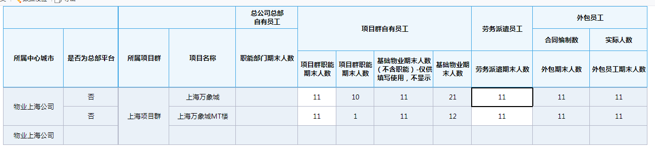

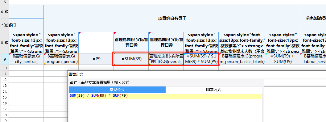

这里的项目群汇总人数是手动填的,后面三列的值是根据他们的占比自动计算得出的。
那么问题来了单独查询一个项目的时候,因为在项目群填报的时候存进去的是汇总的,然后通过这个公式计算出来的值就有问题

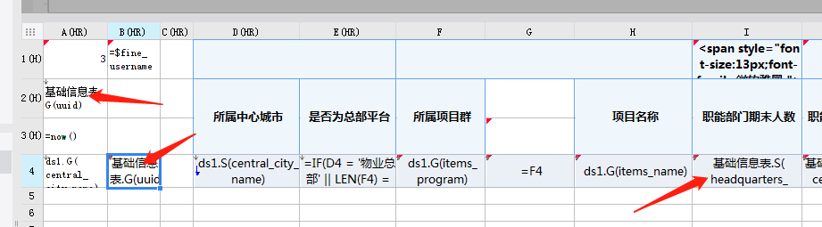

单元格显示为列表,左父格调整一下。
这个表被你搞的看不懂了。
这样显示对吗?
  • 孜云 孜云(提问者) 不能为列表哦,要求就是合并的,项目群只需要填一个值,后面项目按照面积占比自动计算人数

  • 孜云 孜云(提问者) 你理解错我的意思了,这里是项目群查看所有数据,填报项后面一个值,10是通过11计算得出来的,是通过单独一个项目占总面积的比列得出的,如果单独查询一个项目,这个计算公式得出来的值就是有问题的,所以我想单独查询一个项目的时候就不用这个公式了,数据库有值就取数据库的值,没有的话就不显示
