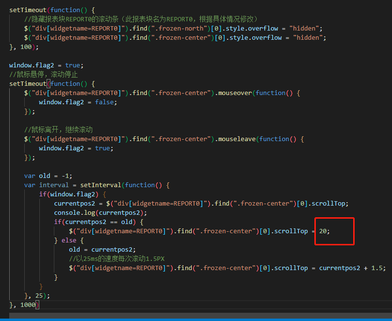

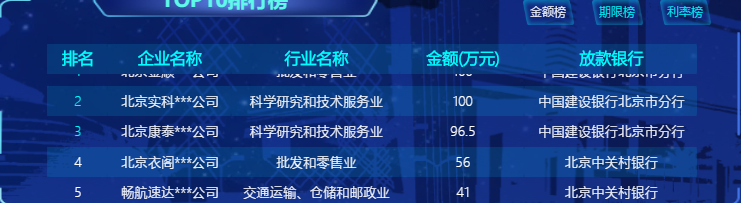

跑马灯的效果如何实现从1-10,从10-1,就是滚动到10的时候不会自动跳上去,而是持续滚动
跑马灯的效果如何实现从1-10,从10-1,就是滚动到10的时候不会自动跳上去,而是持续滚动,譬如,从1-10,然后10之后又是1-10,循环往复,没有10之后直接跳到1从新开始这一步
FineReport 18847124794 发布于 2020-9-7 13:53 (编辑于 2020-9-7 15:49)
jongwangLv6中级互助
发布于2020-9-7 14:02(编辑于 2020-9-8 09:28)
JS_无缝滚动.frm
这个思路你看不能参考下
思路就是
1:看下“一屏”多高(几行),下方添加几行重复行,
2:滚动整体滚动完立即回到最开始的状态,重新滚动,
所以看起来就会变成无缝的,
在第二步的时候,由于第一步在我们这里不好做到完全精确,所以需要对于js稍微调整下:
调整到页面滚动衔接流畅即可
加一个十行的滚动。。
10行无缝滚动.frm
  • 18847124794 18847124794(提问者) 请问这个是怎么实现的,能帮我讲解一下吗
    2020-09-07 14:07
  • jongwang jongwang 回复 18847124794(提问者) 思路简单写了下,你看下呢
    2020-09-07 14:19
  • jongwang jongwang 回复 18847124794(提问者) 大概就是在原来的内容Part1(比如一定行数的表格)的最后面加上重复部分Part2(这个部分和最开始不滚动的时候的高度(Part1的最上方开始一屏高度的部分)一致),这样保证滚动到原来最底下的时候,会继续往下滚动这部分Part2,这部分滚动结束,会回到首行(part1部分重新开始),继续往下滚动,这样来保证无缝的效果。
    2020-09-07 14:24
  • 18847124794 18847124794(提问者) 回复 jongwang 多谢您,我试一下看看,有不懂得再问您吧
    2020-09-07 15:06
  • jongwang jongwang 回复 18847124794(提问者) https://www.cnblogs.com/dreamworker6/p/7384931.html 思路和这个一致
    2020-09-07 15:11

看过很多人问这个问题,至今没有见到很好的解决办法   他跑马灯的效果在最后一行后都会卡顿一下,然后从第一条重新开始
  • 18847124794 18847124794(提问者) 是的,现在不想要这个效果了,所以想变一下,不知道怎么实现...
