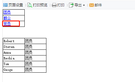

单元格联动(A1联动A4)
A1和A4共用一个参数,点击A1中党员,A1展示不变,A4展示党员的信息
目前测试:
1)用动态参数的话A1也会改变,不符合需求
2)采用超级链接_联动单元格,点击无反应
单元格联动.cpt
FineReport wanglina56 发布于 2020-9-8 15:50

楼主,你要做2个模板才能实现超链接啊
  • wanglina56 wanglina56(提问者) 我要同时联动两部分,一部分是图可以实现,第二部分是扩展单元格不知道为啥不能实现
    2020-09-08 16:00

  • Coldman Coldman 回复 wanglina56(提问者) 你A1和A4为什么要共用一个参数呢?
    2020-09-08 16:10
  • wanglina56 wanglina56(提问者) 回复 Coldman 1)由于数据集2的参数为空的时候有其他条件,如果用别的参数就会和这个参数为空的时候条件冲突 2)数据集2的要联动两部分,联动图表的单元格可是实现,联动这种扩展单元格就无法实现 3)动态参数A1和A4都会改变,不符合需求 4)需求要求导出和打印,所以frm也不符合要求
    2020-09-08 16:12
  • wanglina56 wanglina56(提问者) 回复 Coldman 我感觉联动单元格应该能实现这个功能(联动扩展单元格),不晓得什么原因总是实现不了
    2020-09-08 16:14

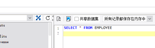

ds2 不要加参数就 好了 或者 DS2数据集起个名字不一样的参数名 用动态参数
  • wanglina56 wanglina56(提问者) 实际业务比这个要复杂,不加参数是不可能,起别的参数名就会引出别的问题来
    2020-09-08 15:59
  • 孤陌 孤陌 回复 wanglina56(提问者) 怎么的就会呢 数据集2 只是作为你上面的显示 你没有必要和DS3 起同一个参数名 自己想把 你起了同一个参数名 必然2个数据集都会动态更新数据集的
    2020-09-08 16:02
  • wanglina56 wanglina56(提问者) 回复 孤陌 1)由于数据集2的参数为空的时候有其他条件,如果用别的参数就会和这个参数为空的时候条件冲突 2)数据集2的要联动两部分,联动图表的单元格可是实现,联动这种扩展单元格就无法实现 3)动态参数A1和A4都会改变,不符合需求 4)需求要求导出和打印,所以frm也不符合要求 所以请教大神还有别的方法吗
    2020-09-08 16:07
  • 孤陌 孤陌 回复 wanglina56(提问者) 我说了 只是DS2参数名 和动态参数设置的名称不要一样 DS3 的参数名和动态参数名一样 就可以了 算了懒得说了
    2020-09-08 16:35
