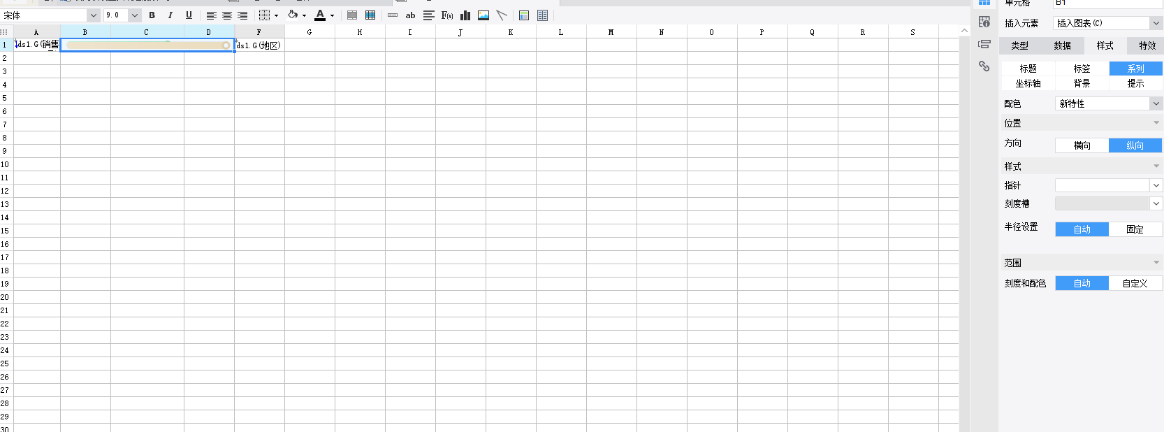

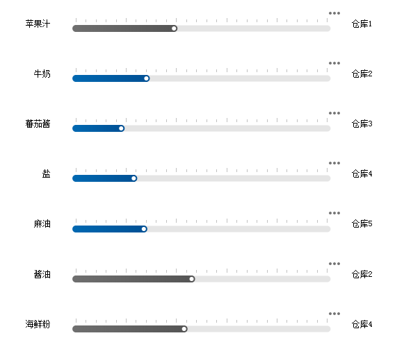

发现在决策报表的报表块中,加入试管型仪表盘实现进度条功能时,发现如下问题。
发现在决策报表的报表块中,加入试管型仪表盘实现进度条功能时,图表生成所占区域只占当前列的一部分,这是什么情况

这边测试了没有发现你的问题。
可能是你设置不对

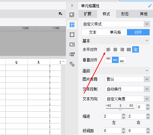

让过去Lv6中级互助
发布于2021-4-9 13:46
把后面名字单元格居左看看
