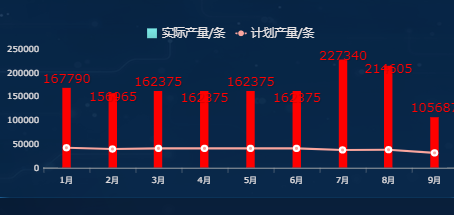

组合图有折线图和柱状图,折线图是计划产量,柱状图是实际产量,横坐标月份

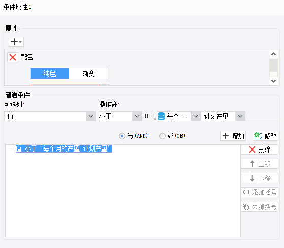

组合图有折线图和柱状图,折线图是计划产量,柱状图是实际产量,想让实际产量小于计划产量时,柱子变红,条件属性公式要怎么写?

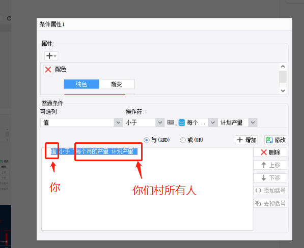

错误的原因在于 拿一个值去和一个数组比较,你高还是你们村所有人高?这怎么比。

  • doudekaixin doudekaixin 回复 咕咕咕(提问者) 其实一样,是你以为不一样。你理解不了上面那个图你混淆的点在哪,在我给你一个数据集实现这个功能的Demo之前你依然get不到。

  • 咕咕咕 咕咕咕(提问者) 我也是这么做的,但是不对,我追加了问题图片,可以帮忙看一下吗
    2020-09-16 10:38
  • liboyu420949524 liboyu420949524 回复 咕咕咕(提问者) 你图上 实际的都比计划的小 所以应该都是红色的啊
    2020-09-16 10:45

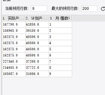

  • 咕咕咕 咕咕咕(提问者) 回复 liboyu420949524 实际都比计划大呀
    2020-09-16 10:49
