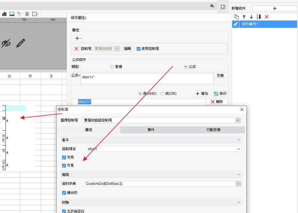

如下附件, 我填報中,有一個欄位 用 單選按鈕組控制項
內容為 Y 或 空白
是否有可能當 Y時,讓該 這一筆資料,無法 編輯 單選按鈕組控制項

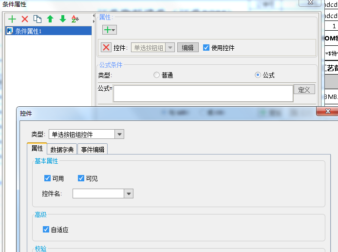

RTX截图未命名.png把原来的单选框按钮控件删掉  然后在那个单元格设置条件属性  控件使用控件  公式用你对应的栏位!="Y" 表示等于y的时候控件不可用
  • taken taken(提问者) 您好:請問
    1.要如何刪掉控件,每次都要 把整個欄位刪掉
    2.若我要 狀態=\'A\' ,能看,不能選 ; 狀態=\'\',能看,能選;我設定如 原POST ,圖片三,結果 狀態 他確出現A 字; 有辦法 原來的畫面,但不能勾選嗎?
    3.若多個條件,要如何設定? 謝謝!
    4.這APP 也能通嗎?

  • krystal033 krystal033 回复 taken(提问者) 就删一次啊 就是你现在的那个单选按钮控件删掉 改用条件属性控制是否用这个控件 多个条件的话就在公式里面多设置几个条件就好了

  • taken taken(提问者) 回复 krystal033 您好:也就是說一個欄位,可以使用多個條件屬性,那元件,及 查詢字典,就要重複設定? 非條件的時候,出現 資料字典字元,該如何處理?謝謝!

  • taken taken(提问者) 您好我實測過,
    1.我新增兩個條件,一個 可見可用,欄位名=\'\' ; 可見,不可用,欄位名=\'A\' 若公式用 欄位名 =\'A\', 在手機端只會出現 A 字,但WEB端正常( 不可用)
    若公式用 X6 =\'A\' (cell位置),APP 與 WEB端都正常
    2020-09-17 09:15

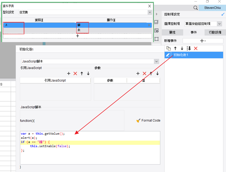

var a = this.getValue();
if(a=="Y"){
	this.setEnable(false);
控件添加初始化事件
  • taken taken(提问者) 您好:請問 儲存格內的控件嗎? var a = this.getValue(); 會回傳實際值 還是 顯示值? 我用ALERT(a) 但模有抓到任何值 如我照片二,謝謝!

  • snrtuemc snrtuemc 回复 taken(提问者) 不是初始化事件,是编辑后事件,就不会报错
    2020-09-17 09:30
  • taken taken(提问者) 回复 snrtuemc 您好:1.col: col+1 要改為 col: col,不然會出現找不到getWidgetByCel。
    2.Coldman與您的 this.getValue,只能用「编辑后事件」,才不會抱錯。
