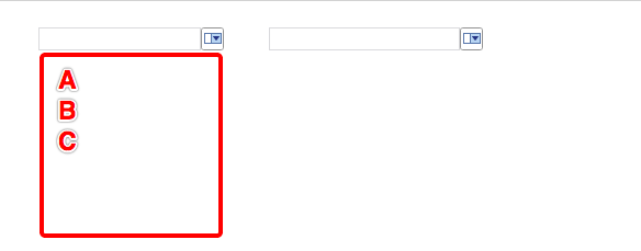

怎样根据一个控件的值控制另一控件能否编辑
比如:
左边的控件 选 A  B 时,右边控件 的值 始终是 空(全部),并且不可编辑
左边的控件 选 C 时,右边控件 的值 正常可选
感谢axing,整理答案如下:
添加编辑后的事件
var wg = this.options.form.getWidgetByName("p2");
if (this.getValue() == "A" || this.getValue() == "B") {
    wg.reset();
    wg.setEnable(false);
} else {
    wg.setEnable(true);
如果控件一有默认值,添加初始化后的相同事件即可
