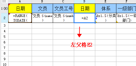

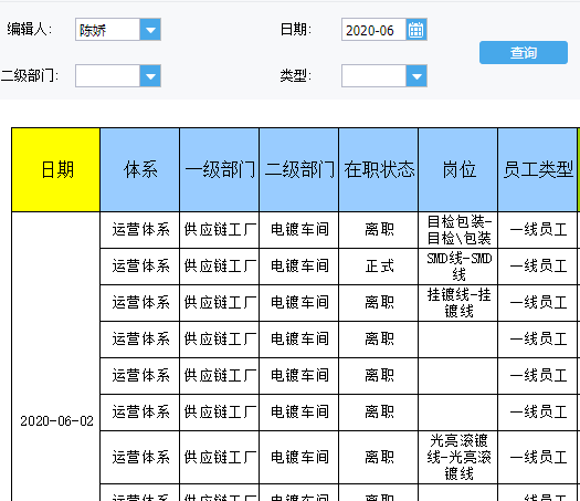

表最左边单元格是公式日期排列,显示出来是父子格形式,怎么以列表的形式显示啊,就每一行都有日期
表最左边单元格是公式日期排列,显示出来是父子格形式,怎么以列表的形式显示啊,就每一行都有日期,不是父子格显示

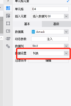

  • fanchuchu fanchuchu(提问者) 日期是公式,公式没有列表选项

  • 廿三 廿三 回复 fanchuchu(提问者) 设置一下父格,日期的左父格为分类单元格

  • fanchuchu fanchuchu(提问者) 回复 廿三 这样就只显示6.1号的了,6.2号往后就没有了

  • 廿三 廿三 回复 fanchuchu(提问者) 那你按照楼上的方法,插入一列,左父格为日期单元格,列表格式,然后按照日期排一下序(扩展后排序),或者就是你直接导出内置数据集,上传模板我们看看

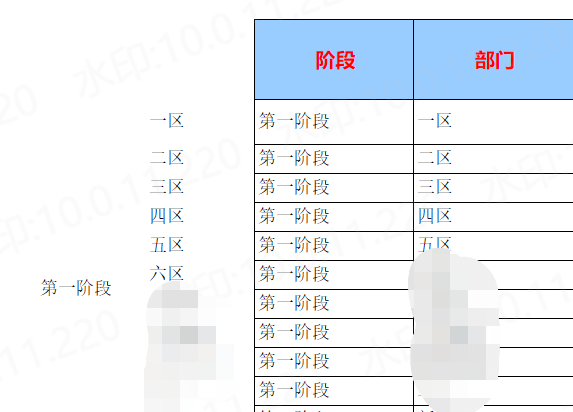

日期前面插入一列,你想要扩展的列
举了个例子,我的阶段相当于是分组列但是我想要列表展示,可是列表展示又没有分组汇总。所以需要前面插入俩个隐藏列用于分组和扩展。
如果你没有汇总的话,直接列表展示就可以了。
  • fanchuchu fanchuchu(提问者) 这样就会出现一个问题,就是会显示6.1号--6.30号一个人数据,再6.1号--6.30号另一个人数据,我想要的就是根据日期来,6.1号所有人数据,下面是6.2号所有人数据,但日期也列表显示,这个有什么办法吗
