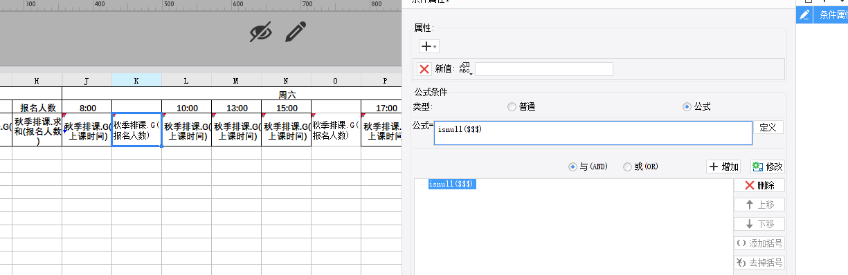

求问:条件属性该怎么设置?
数据测试模板111.cpt

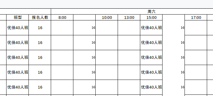

这个图片里面的8:00后面这一列应该是空的,怎么让它跟随8:00这一列扩展显示值?前面为空后面一起为空

发布于2020-9-24 10:11(编辑于 2020-9-24 10:31)
条件属性里设置新值,len(J3)=0,公式换成len(trim(J3))=0
1600914314326084.cpt
  • Zero丶zero Zero丶zero(提问者) 里面的公式该怎么写诶
    2020-09-24 10:12
  • LarryAbby LarryAbby 回复 Zero丶zero(提问者) 判断条件就下len(J3)=0就可以
    2020-09-24 10:13
  • Zero丶zero Zero丶zero(提问者) 回复 LarryAbby 如果J3有值的话,是不是应该再加一个条件属性?公式该怎么加诶
    2020-09-24 10:18
  • LarryAbby LarryAbby 回复 Zero丶zero(提问者) 不用再加条件属性了,直接这么写就可以,如果J3没有值会赋予新值,如果J3有值,8:00后面的那个单元格就显示它原本的值
    2020-09-24 10:19
  • Zero丶zero Zero丶zero(提问者) 回复 LarryAbby 大佬,还有就是换len(J3)=0过后,预览里面的值还是跟以前一样的诶
    2020-09-24 10:21

Bobby668886Lv3初级互助
发布于2020-9-24 10:25
公式写作 J3 == null 试试呢
