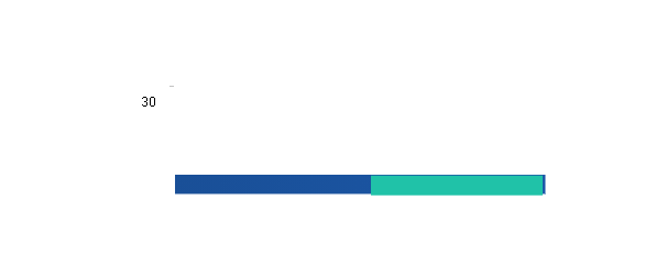

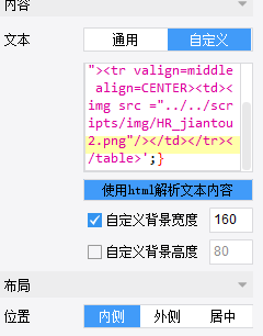

这个代码我应该怎么改,才能把C:/Users/Dell/Desktop/报表切图/编组 23.png这个路径下的图片设置进去
我修改的代码
function(){ return '
预览后是这样的
把图片放到报表服务器上后,图片引入了,但是只是一个柱形,没有箭头

应该是scripts/img/jiantou6.png
在这个目录下是不用加webroot的

  • yazhou yazhou 回复 宝贝(提问者) ../../scripts/img/jiantou6.png 如果不行可以写成这个样子
    2020-09-24 10:57
  • 宝贝 宝贝(提问者) 回复 yazhou 还是有问题 这个是现在的代码 function(){ return \'
    \';} E:\\帆软\\FineReport_10.0_4\\webapps\\webroot\\scripts\\img\\hr_jiantou.png 这个是项目远程的工作路径
    2020-09-24 11:11
  • yazhou yazhou 回复 宝贝(提问者) ../../scripts/img/jiantou6.png 这个地址应该是可以用的
    2020-09-24 12:53
  • 宝贝 宝贝(提问者) 回复 yazhou 这个操作不能实现进度条的效果
    2020-09-24 14:52

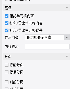

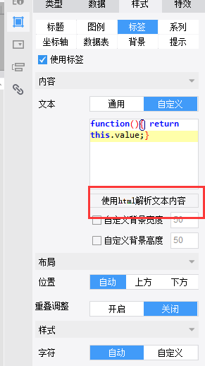

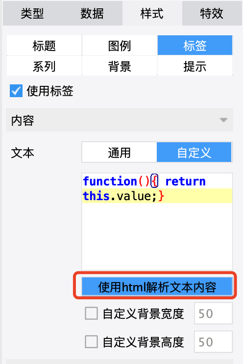

  • snrtuemc snrtuemc 回复 宝贝(提问者) 把用html解析文本内容选中
    2020-09-24 11:13

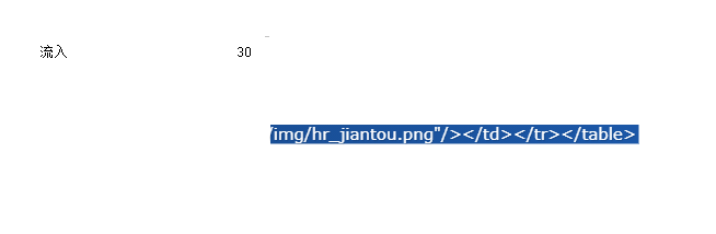

  • 宝贝 宝贝(提问者) 回复 snrtuemc 选上了,我更了问题,图片导入了,但是只显示部分
    2020-09-24 11:27

cherishdqyLv7高级互助
发布于2020-9-24 11:12
选上使用html解析文本内容
