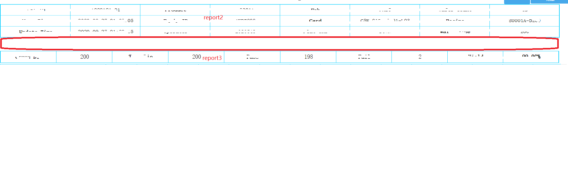

模板自适应的前提下,有三个报表块,报表块纵向依次布局,我通过JS点击事件来实现不同事件显示不通的报表块。
report1渲染时默认隐藏不可见
事件1:
this.options.form.getWidgetByName('report3').setVisible(false);
this.options.form.getWidgetByName('report2').setVisible(false);
this.options.form.getWidgetByName('report1').setVisible(true);
事件2:
this.options.form.getWidgetByName('report1').setVisible(false);
this.options.form.getWidgetByName('report2').setVisible(true);
this.options.form.getWidgetByName('report3').setVisible(true);
目前遇到了问题,点击事件2 时,report1被隐藏掉,report3显示。但report2的区域是空白的,只有改变一下浏览器大小,report2区域可以自适应显示出来
这是为什么

碰到过类似情况,大概的处理方式是在绝对布局情况下,报表块叠放。考虑到你的事件情况,应该就是report1一组、report2&&report3一组,展示其中一组。那么应该可以将report1叠放在report2上。具体细节你看着调一下。
上面的方式一定是可以的,只是可能需要再调整下,另外一个思路是隐藏且调整report对应模块的height为0什么的,也可以试下看看,行不行得通

  • Lfine Lfine(提问者) 有没有一种JS方法,是可以重新触发一下页面自适应的? report2 空白区域可以显示了,但可能因为report1原因,它下方会有一段空白区域,双击下浏览器或者在加各按钮重新让report2 隐藏,在显示,才会正常自适应
