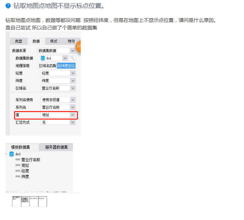

钻取地图点地图不显示标点位置。
钻取地图点地图,数据等都没问题  按照经纬度,但是在地图上不显示点位置,请问是什么原因。
是自己尝试 所以自己做了个简单的数据集
FineReport 安徒生 发布于 2019-3-7 17:42 (编辑于 2019-3-7 17:50)
悬赏:11 F币 5人赏过 + 添加悬赏
城落满芯Lv6中级互助
发布于2019-3-7 19:26

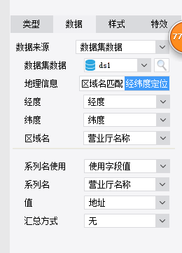

这里必须有个数字,或者浮点的数,8.0版本,9.0版本都发现这个问题了,10.0好像没有
  • 安徒生 安徒生(提问者) 能举个例子吗?
    2019-03-07 19:37
  • 安徒生 安徒生(提问者) 我的就是10.0的
    2019-03-07 19:39
  • 城落满芯 城落满芯 回复 安徒生(提问者) 你先中 值 的位置 换成一个 数字的字段(可以加减乘除各种运算的数字),当前 你没有这个字段,需要增加一个字段。
    2019-03-08 08:06
  • 安徒生 安徒生(提问者) 回复 城落满芯 我找到了问题了 是我的那个区域名没有匹配 不过还是非常感谢
    2019-03-08 10:01
