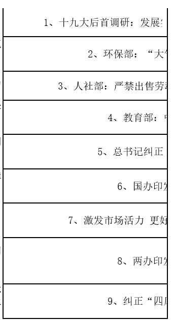

HTML横向跑马灯内容左对齐
文档教程:https://help.fanruan.com/finereport/doc-view-1758.html?source=1
我按照文档教程做的横向跑马灯效果,但是在跑第二遍时候文字不能左对齐,把style='text-align:left 改成左对齐也没有效果,请问怎么解决
加载后第一次差不多能左对齐
这是滚动完一遍后,字体就不能左对齐。
以下是html代码
"<marquee id='affiche'  style='text-align:left;display:table-cell;vertical-align:middle;' behavior='scroll' bgcolor='#ffffff' direction='left' height='100%' width='500%' hspace='0' vspace='2' loop='-1' scrollamount='10' scrolldelay='100' onMouseOut='this.start()' onMouseOver='this.stop()'>" + REPLACE(A2, ",", "  ") + "</marquee>"

  • a9bb22ss a9bb22ss(提问者) 没有效果,即使用水平靠左align=\'left\'在第二轮滚动时候还是不能左对齐
    2020-10-10 13:55
  • zsh331 zsh331 回复 a9bb22ss(提问者) 文档有demo路径,找到对应的demo文件,打开预览。
    2020-10-10 13:56
  • a9bb22ss a9bb22ss(提问者) 回复 zsh331 我上面贴的两张图就是文档的demo模板,官方模板一样出现问题
    2020-10-10 14:15
  • zsh331 zsh331 回复 a9bb22ss(提问者) 看最新回复模板&动画效果
    2020-10-10 14:19
  • a9bb22ss a9bb22ss(提问者) 回复 zsh331 你贴的动画效果是纵向的,我做的是横向的要多行横向滚动,大神麻烦你看下,我在官方模板只改成多行,第二次滚动就不能对齐
    2020-10-10 14:49

应该是字符串长度不一致,可以考虑取出最大长度,之后在其他字符串后面拼接空格
  • a9bb22ss a9bb22ss(提问者) 请问怎么判断呢,最大长度能够判断,但是单元格内容是动态的,怎么让短字符拼接的长度恰好是最大长度
    2020-10-10 15:37
  • gloria5 gloria5 回复 a9bb22ss(提问者) 使用concatenate(原单元格内容,repeat(\" \",最大长度-单元格内容长度))
    2020-10-10 15:48
  • a9bb22ss a9bb22ss(提问者) 回复 gloria5 有用过,不行哦,即使字符长度一致也无法对齐
    2020-10-10 16:55
  • a9bb22ss a9bb22ss(提问者) 回复 gloria5 在一个单元格里不进行扩展可以对齐滚动,但是行高原因内容显示不全,https://bbs.fanruan.com/wenda/question/57516.html 有时间看下吗
    2020-10-10 17:07
