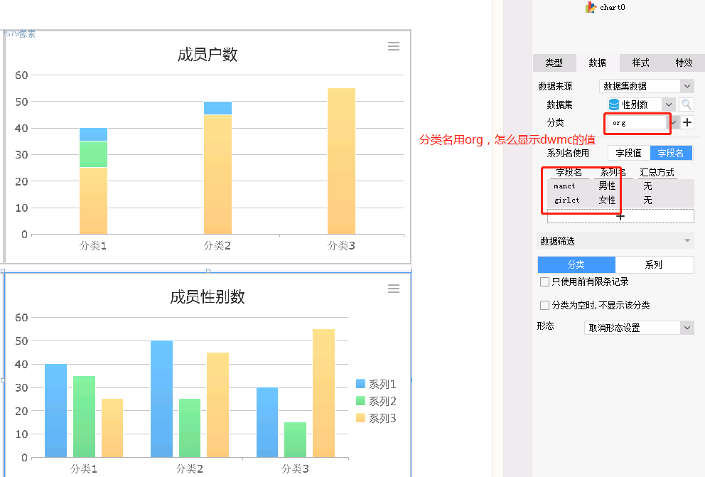

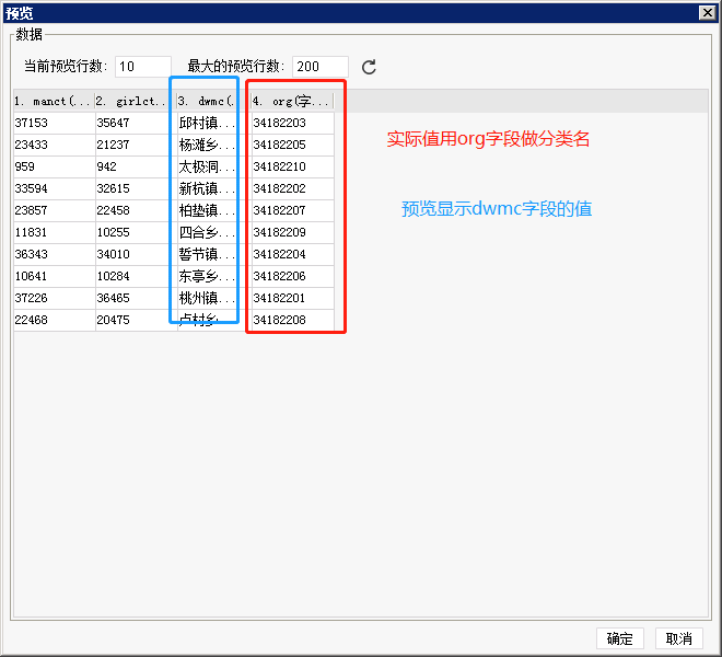

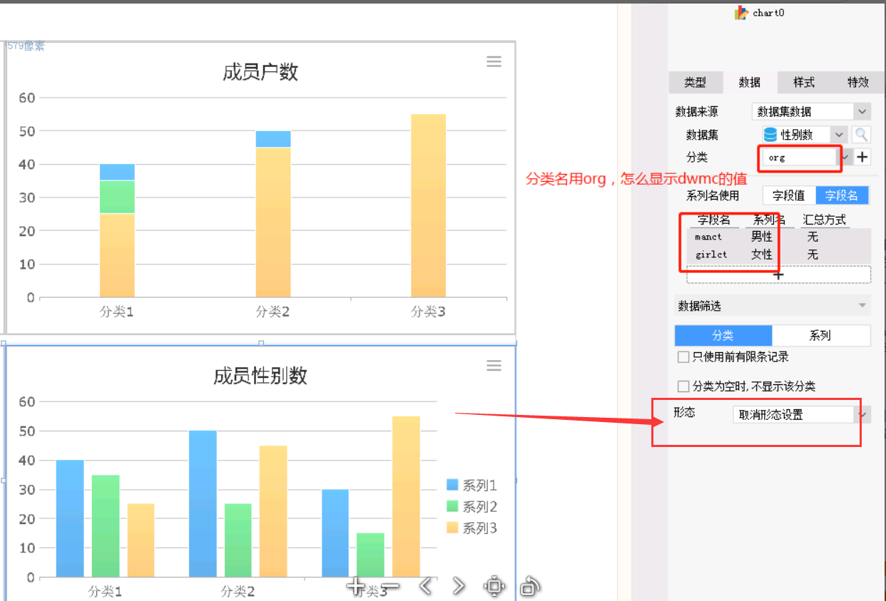

请问大佬们柱形图分类名怎么设置实际值和显示值啊,谢谢
笔下苍生
发布于 2020-10-20 10:59

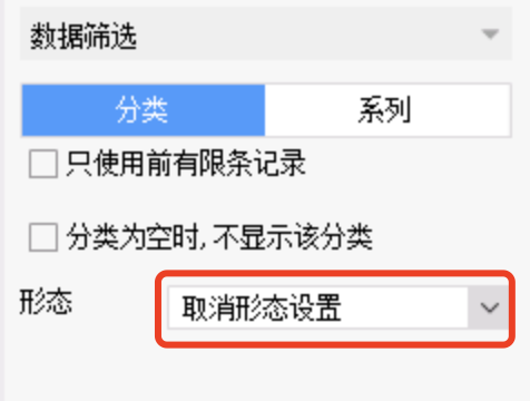

发布于2020-10-20 11:01
标红的地方用数据字典显示dwmc试试。

发布于2020-10-20 11:02
形态选择数据字典,然后选择对应的实际值和显示值

发布于2020-10-20 11:03
给分类家伙是那个一个数据字典就好了呀,分类名用实际值
