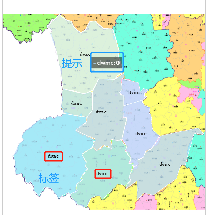

为什么自定义地图,数据里面使用字段值无法钻取,使用字段名就可以呢
使用字段名就可以钻取

字段值是汇总过的。不能做为参数传递
字段名可以做为参数传递

钻取我用的区域名的数据啊,包括第二层也是区域名接收的,就只是第一张图红框内和第二张图片的不同,第一张使用字段值这种方法无法钻取,第二张这种只用字段名就可以钻取

orgxian 和dwmxian字段值一样吗? 还是不同的字段呢?

字段里面的数据不一样呐,就是想用orgxian做区域名,dwmcxian做显示的值

数据不一样不行,想办法在另外一个表中拼接一个相同字段

钻取地图,设计的时候,是根据区域名来钻取,根据字段名,匹配不了对应区域,所以钻取不了

我知道是按照区域名钻取的,就是第一张图红框内和第二张图片的不同,第一张使用字段值这种方法无法钻取,第二张这种只用字段名就可以钻取

钻取地图是根据名称来的,你使用字段值,没有对应关系表,所以钻取不了,如果地图json中名称改成数值,你使用字段值也是可以的

我有上传了数据集和后台自定义的目录和地图,您看一下,需要改动什么才能用org做区域名,显示用dwmc字段,因为还有其他图表联动需要用org字段,所以区域名不好换,谢谢您啦,帮忙看看

不能用sumd钻取。除非这个值没有被分类汇总过

那就简单一点,请问就是我不用sumd,只想第一层区域名用orgxian,然后标签和提示显示为dwmcxian的值怎么操作啊,谢谢
