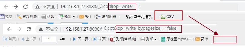

匯出CSV問題
您好:有加入匯出CSV模組,也能匯出了
但現又有一個問題,若我版面寬度超過一頁
他匯出的CSV 也會跟著分頁 (有凍結標題, 標題也分頁)
請問,這該如何處理呢?
謝謝!

原样导出
分页预览下在url后缀加上:&__bypagesize__=false
这样横向就不分页了。导出数据正常
  • taken taken(提问者) 您好:我設定如: _C.cpt&op=write__bypagesize__=false ,但這樣 CSV 會匯出按鈕就不見了
    2020-10-27 11:49
  • luojian0323 luojian0323 回复 taken(提问者) _C.cpt&op=write&__bypagesize__=false 再用csv导出插件
    2020-10-27 11:59
  • taken taken(提问者) 回复 luojian0323 您好:照您的方式修改為:_C.cpt&op=write&__bypagesize__=false 。但就出現com.fr.report.worksheet.PageRWorkSheet cannot be cast to com.fr.report.report.WriteECReport
    2020-10-28 09:52
  • luojian0323 luojian0323 回复 taken(提问者) 我看错了,我以为你是分页预览 _C.cpt&op=write&__cutpage__=v
    2020-10-28 09:54
  • taken taken(提问者) 回复 luojian0323 您好:我分頁預覽用&__bypagesize__=false,只是頁面呈現,不會分頁,但 CSV 匯出仍分頁;
    而使用填報預覽 _C.cpt&op=write&__cutpage__=v , 匯出仍會分頁。
    2020-10-28 11:32

简单解决方法  预览的时候用分析预览 或者填报预览 这样就不会分页了
  • taken taken(提问者) 您好:目前就是在填報預覽下,觀看頁面時沒有分頁,但 匯出CSV 就會分頁
    2020-10-27 11:35
  • 孤陌 孤陌 回复 taken(提问者) 数据太多了吧??7 8万 ?
    2020-10-27 11:57
  • taken taken(提问者) 回复 孤陌 600筆左右而已
    2020-10-28 09:54
