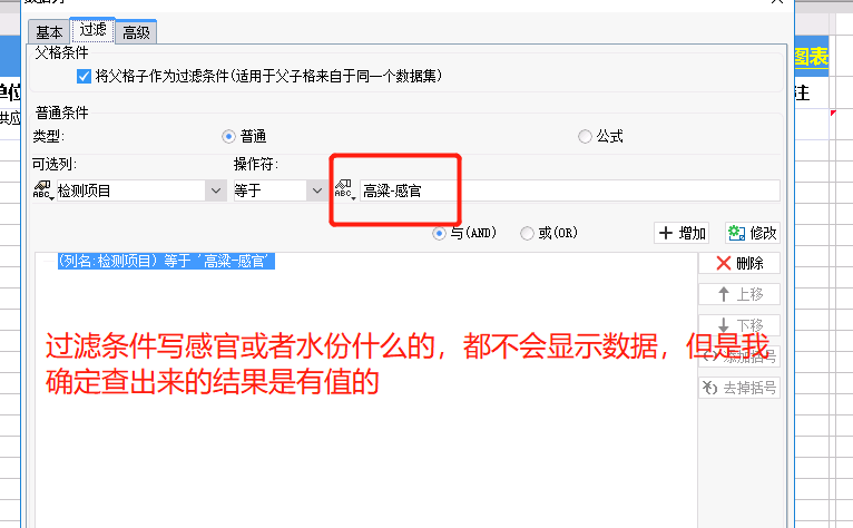

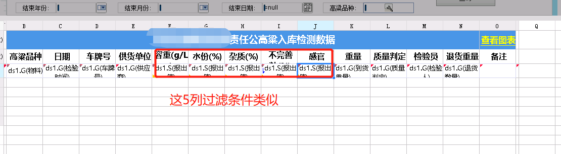

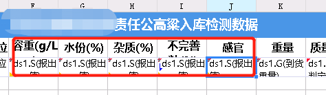

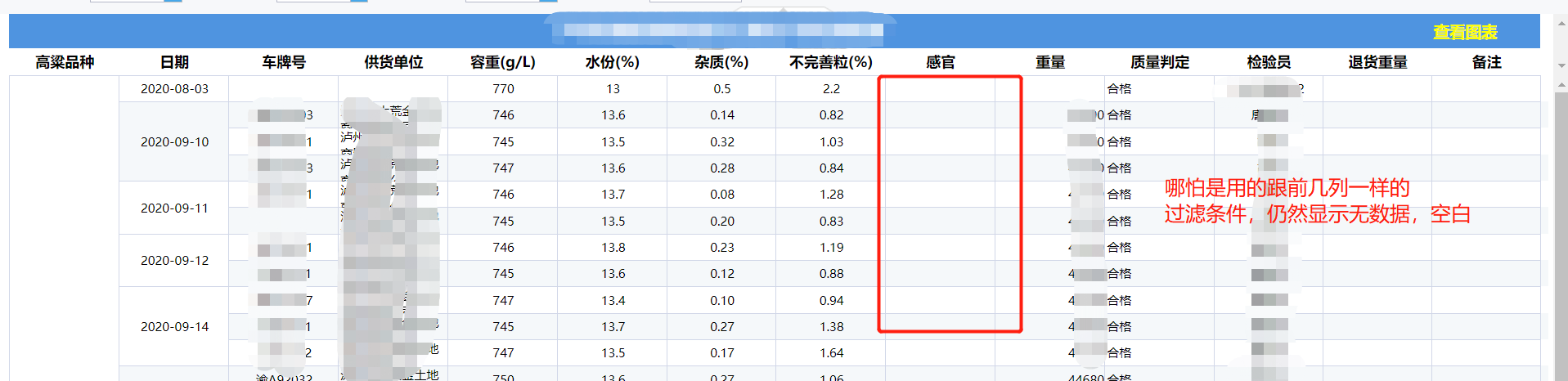

使用单元格的过滤条件,对sql查询出来的一列数据进行过滤。成功了4个,但是最后一个失败了,显示空白单元格,过滤条件我试过了,发现前面成功的4个中,只有一个在失败的那个单元格中展示,另外3个同样显示空白。数据都是有的,过滤条件也不存在写错的情况。所以想问下大家这个是什么原因,是BUG吗。

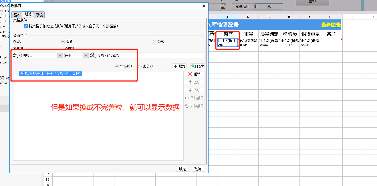

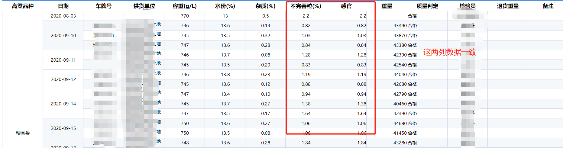

感官的左父格是不完善颗粒,会继承不完善颗粒的过滤
所以感官的过滤条件变成了   检测项目=不完善颗粒&&检测项目=感官,因此查不出数据
解决办法:将左父格设置为前面没有设置过滤的单元格

看看数据库里【高粱-感官】有没有前后空格或者-号是中文
文本相等的过滤条件差一个空格都不行
检查一下数据库里是否有【高粱-感官】
  • 1195460660 1195460660(提问者) 没有,我直接从数据库里面复制文本过去,都不行,而且他不是只有高粱-感官不行,而是我前面能够展示数据的如高粱-容重,高粱-水分之类的,都不行。但是这两个却又是在界面上展示成功了的。而且最离谱的是,用高粱-不完善粒来测试却又能够成功展示
