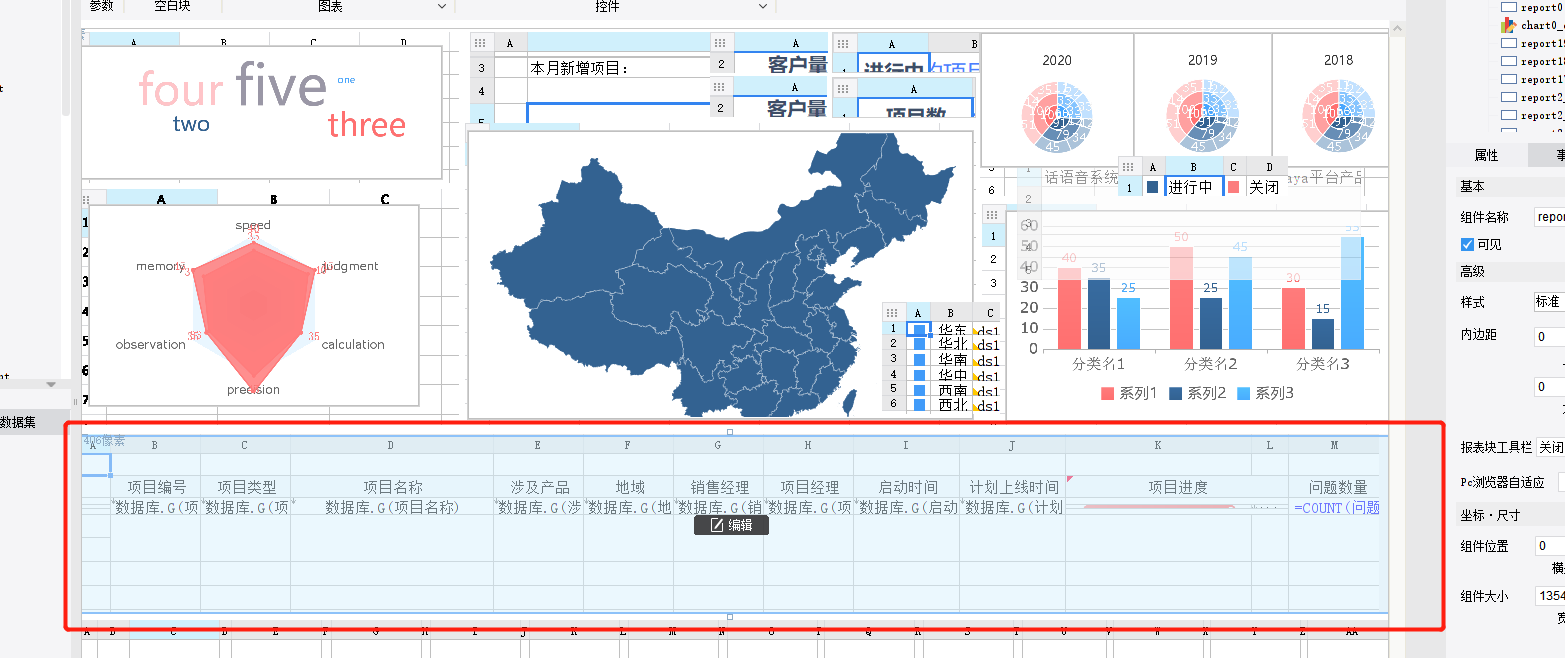

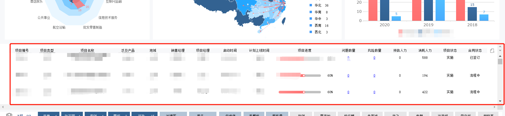

决策报表中的报表能在cpt中体现吗
frm中用报表块做了内容,(固定大小,用了跑马灯的效果),能不能用CPT作出同样的的效果?

  • 江一milky 江一milky(提问者) 我在frm中可以固定报表大小只显示几行数据,cpt中要怎么操作才能实现?
    2020-10-29 10:11
  • zsh331 zsh331 回复 江一milky(提问者) 搞个行后分页? 每页显示固定行数-https://help.fanruan.com/finereport/doc-view-332.html
    2020-10-29 10:16
  • 江一milky 江一milky(提问者) 回复 zsh331 我现在设置的是frm中固定了大小,用跑马灯自动滚动,前后分页是不是要手动点击去选择后页的内容?
    2020-10-29 10:18
  • zsh331 zsh331 回复 江一milky(提问者) 试试吧,一般cpt和frm的功能类似相通;
    2020-10-29 10:21
