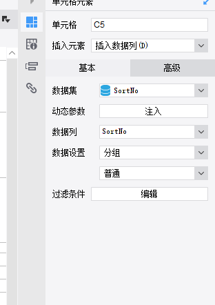

单元格中取数据集中的数据,如果数据集中的数据为空,则显示0,怎么写,求各位大神指教!

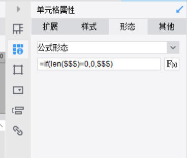

张洪威
Lv6
高级互助
发布于2020-10-29 13:20
=if(len($$$)=0,0,$$$)
1

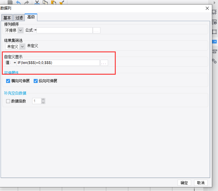

snrtuemc
Lv8
发布于2020-10-29 13:21
直接双击对应单元格
