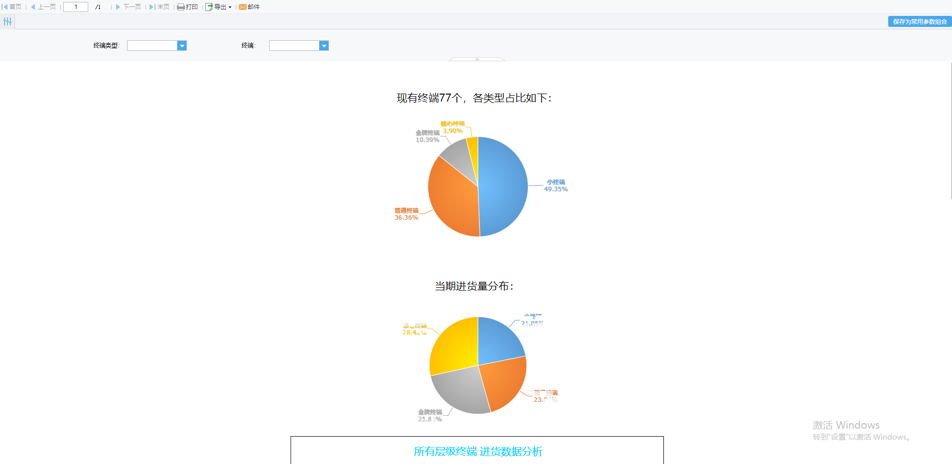

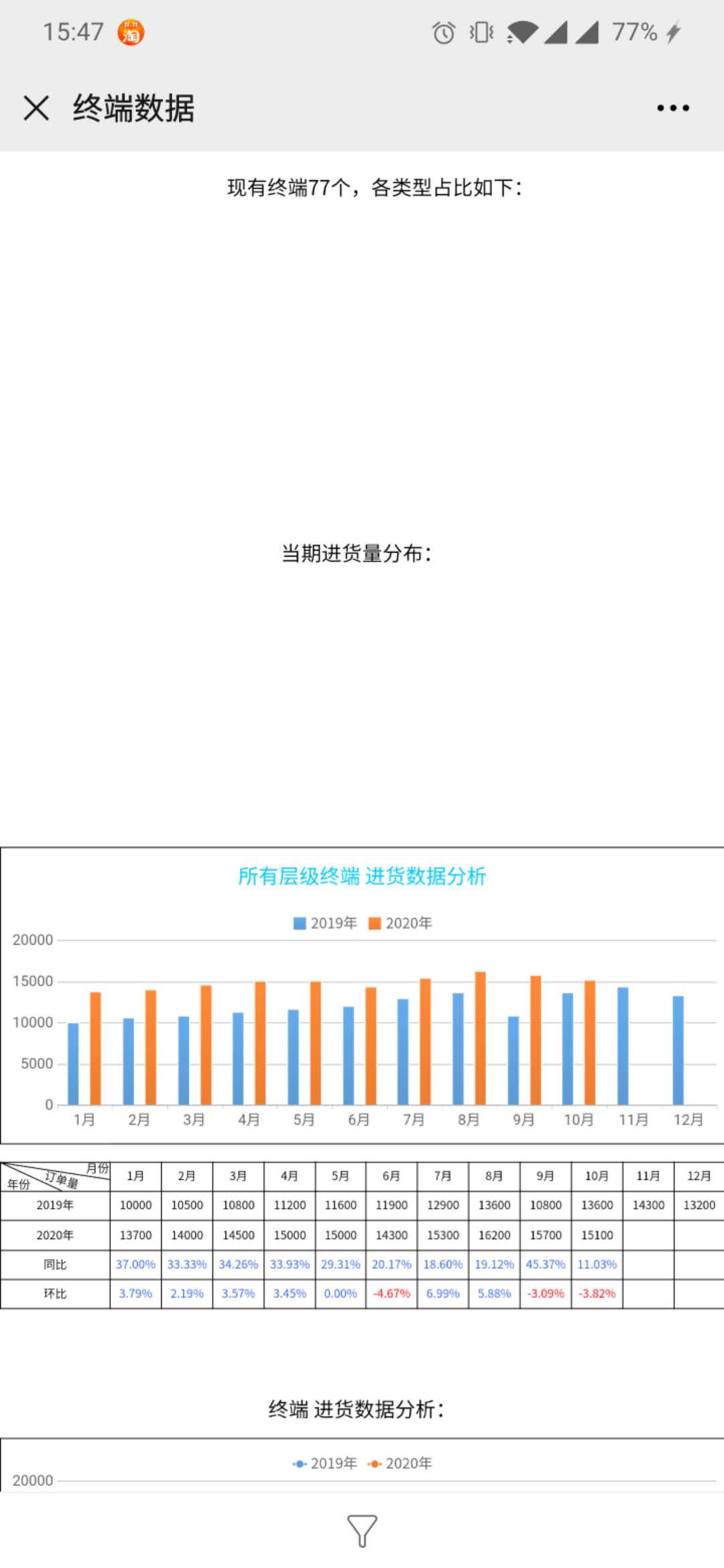

普通报表,pc端预览正常,移动端预览时有图表缺失
终端数据1.cpt
如题,有遇到这类问题的朋友没,是什么原因?
如图,前面的两个饼图在移到端显示不出来

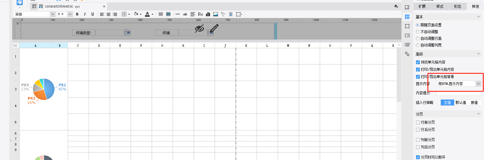

能否把模板上传一下呢?分析预览标题栏含冻结,如果使用悬浮图标并且悬浮图标在表格下面,就会有图标消失的情况
  • lyp5806302 lyp5806302(提问者) 模版已上传。没有冻结,也没有悬浮的情况,图表都是合并单元格后直接插入的
    2020-11-06 15:54
  • ycswyw1123 ycswyw1123 回复 lyp5806302(提问者) ,移动端这个不用html显示,改成默认
    2020-11-06 16:07
  • ycswyw1123 ycswyw1123 回复 lyp5806302(提问者) 看图
    2020-11-06 16:07
  • lyp5806302 lyp5806302(提问者) 优秀啊兄弟,我做了三张这样的模版,有一张显示没问题,两张出现了这样的情况。你说的这个地方我从来都没调过,都不知道是什么用的。真的优秀~
