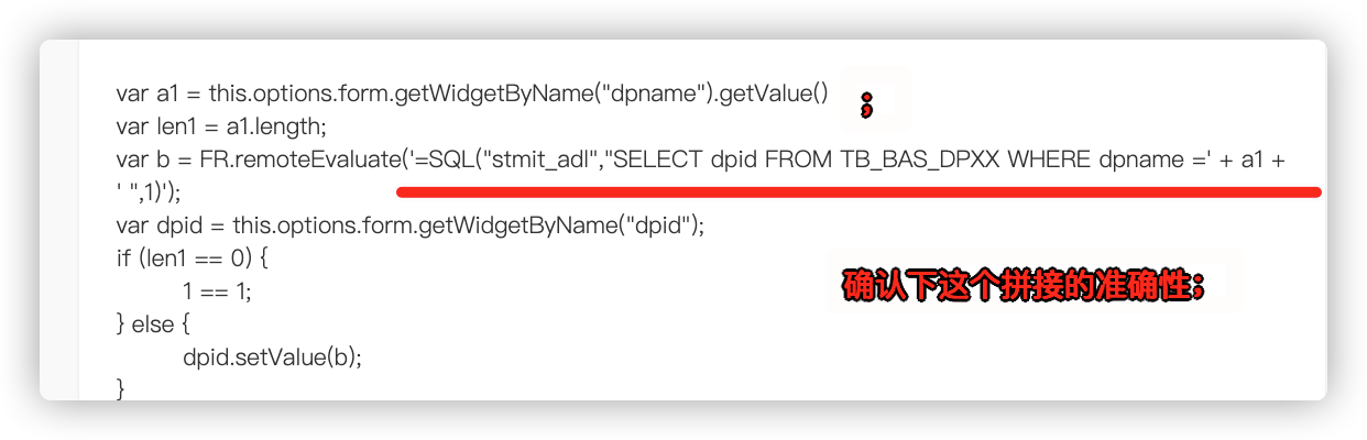

获取一个控件的值,然后通过sql传入这个值,查询出另外一个值,再讲这个值传递给另外一个控件。
var a1 = this.options.form.getWidgetByName("dpname").getValue()
var len1 = a1.length;
var b = FR.remoteEvaluate('=SQL("stmit_adl","SELECT dpid FROM TB_BAS_DPXX WHERE dpname =' + a1 + ' ",1)');
var dpid = this.options.form.getWidgetByName("dpid");
if (len1 == 0) {
1 == 1;
} else {
dpid.setValue(b);
哪里有问题呢,还有这个该选初始化后,还是编辑结束后

var b = FR.remoteEvaluate('=SQL("stmit_adl","SELECT dpid FROM TB_BAS_DPXX WHERE dpname =\''  + a1 + '\' ",1)');
话说我看你这个意思不就是要个参数联动吗,怎么弄这么麻烦
