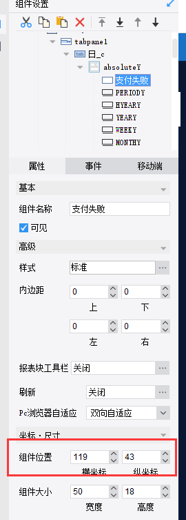

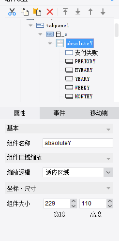

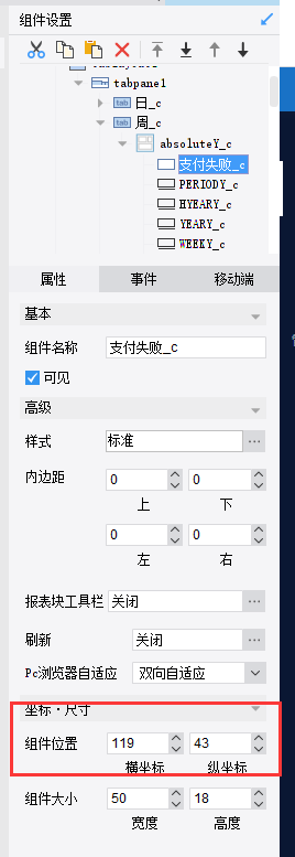

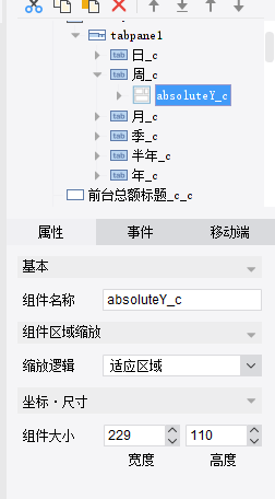

Tab块里面有一个画布块,画布块里面有一个报表块,将画布块从一个tab页签复制到另一个tab页签里面,在设计器里看到两个报表块位置都是一样的,可是预览之后,复制出来的报表块会比原来的报表块位置下移

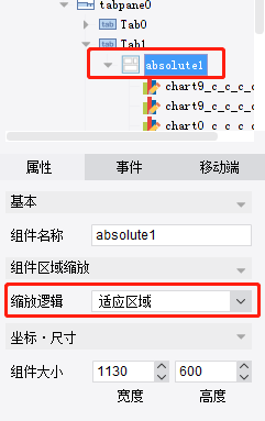

tab里有绝对画布吗?
可能跟组件适应有关
  • wuyf6 wuyf6(提问者) 我看了,两个报表块这个组件位置都是一样的,复制过去就是一样的

  • luojian0323 luojian0323 回复 wuyf6(提问者) 最好两个tab组件适应都保持一致 比如前面一个tab 里有绝对画布块,另外一个tab里也要有绝对画布块,并且适应方式一样。

  • wuyf6 wuyf6(提问者) 回复 luojian0323 都是一样的,因为是直接画布块复制,我把图贴问题里面了
