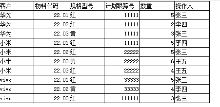

请问,前面几列不分组合并,后面某列需要分组合并展示怎么实现?
test.cpt
请问,前面几列不分组合并,后面某列需要分组合并展示怎么实现?我试了好多,后面分组必须前面的也要分组,否则设置分组不生效,求指点

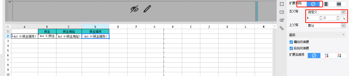

这个是因为左父格的原因 你可以调整后面的左父格看看

  • 孤陌 孤陌 回复 seal(提问者) 我说了你要调整左父格 并多加几列才可以 导出内置数据集模板 我给你改一下就可以了
    2020-11-24 08:33
  • seal seal(提问者) 回复 孤陌 不会导出模板集啊,麻烦你文字详细描述给我看看,谢谢
    2020-11-24 08:49
  • 孤陌 孤陌 回复 seal(提问者) 设计器 文件 输出 内置数据集 有参数 记得给值
    2020-11-24 09:05
  • seal seal(提问者) 回复 孤陌 测试数据给你了,我现在想要其他的都不分组,就按照计划跟踪号分组,看看能不能实现
    2020-11-24 09:41

1.将要分组的列复制一列,放在首列,并将首列设置为分组。并隐藏该 列,
2.将要分组的这一列,左父格设置A2,设置为不扩展。
  • seal seal(提问者) 我将查询数据量设置100条,可以显示了,但是问题还没解决,虽然只设置想要的列分组,其他列列表,但是其他的列还是跟着分组了
    2020-11-24 08:47
