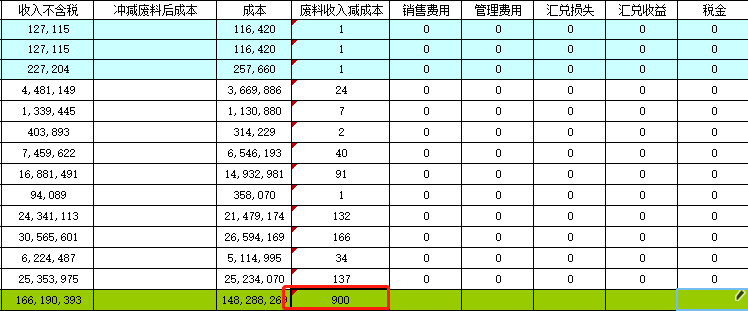

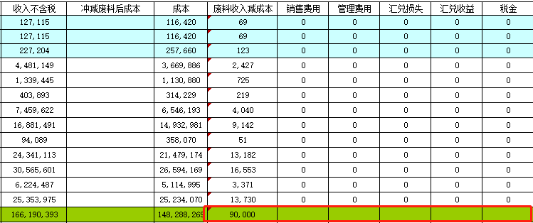

帆软跨表不显示公式吗?一个表数据改了,另一张表怎么没有同步。

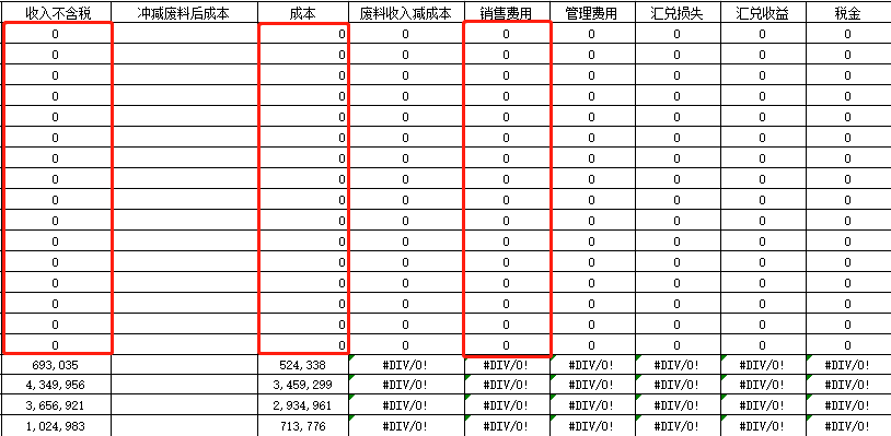

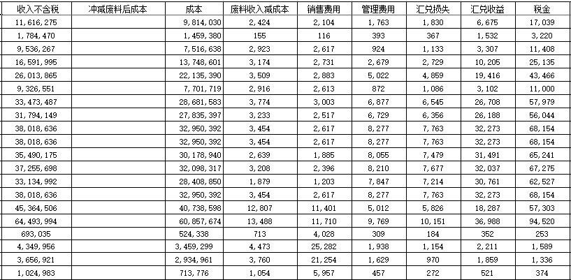

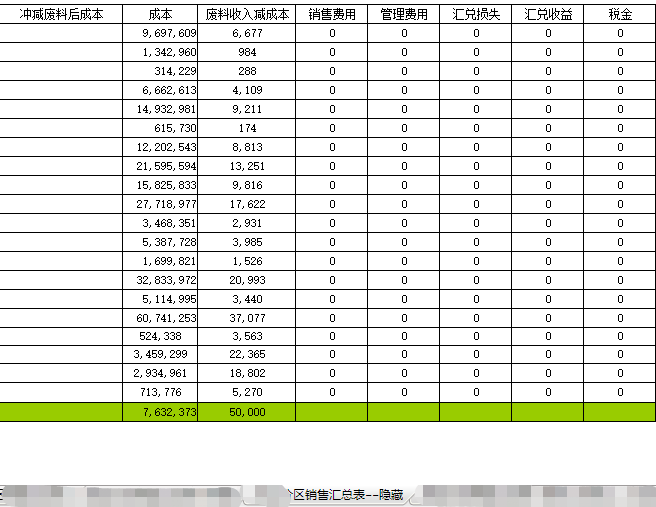

加文本控件,界面填报数据,两张表都变化,但是导出结果就只有一张表在变了。(第二张表做了隐藏功能)
最后显示的结果。

截图能带表标题吗?
还有这个是填报预览还是什么预览。你是在填报的模式下改数据的吗?

你好,第三张、第四张图已经更新了。这个是在填报预览修改的数据。

你是想表达导出后公式不见,只有静态值了吗?

导出以后公式不是设置的公式,然后值也不是静态值,是有隐藏列的表导出后完全和平台上看到的完全不一样。

用户B5186153(提问者)
回复 luojian0323
你好,最后两张图本来显示的结果和系统导出的结果,谢谢你
