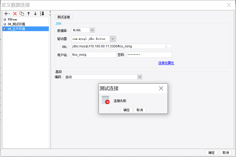

很奇怪的问题,生产和测试环境是我新搭建的MYSQL数据库,各项配置都一样,除了IP不一样。

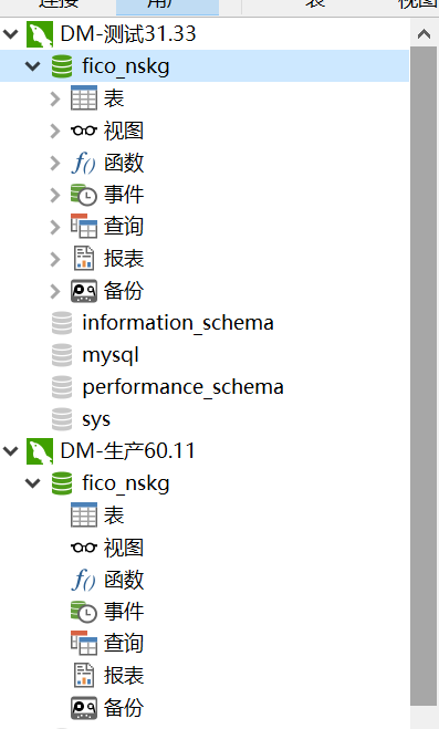

防火墙3306也是开的,用本地navicat 都可以连接到MYSQL数据库,用户的权限也都是一样的,所以我排除了防火墙和远程连接权限问题。
然后尝试改URL连接串jdbc:mysql://10.100.60.11:3306或者jdbc:mysql://10.100.60.11:3306/库名 或者jdbc:mysql://10.100.60.11/库名
仍然失败。
如果说是mysql的驱动版本低,那为什么测试环境可以连接进去呢?
设计器版本:V10
MYSQL5.7
加上数据库名依然失败。
NAVICAT连接一切正常。

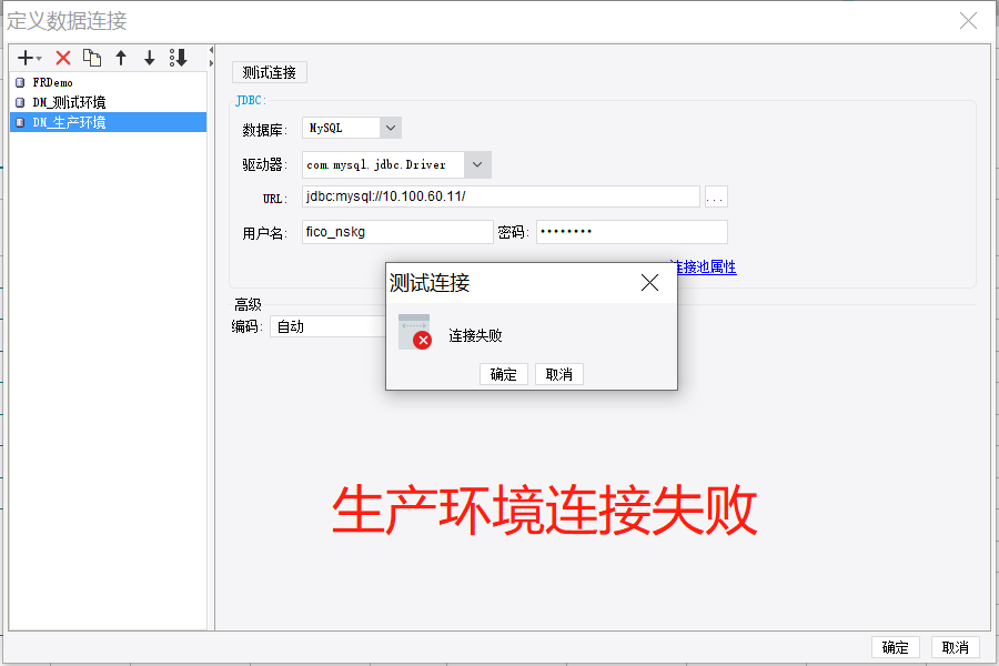

解决了。
陷入误区了。
在设计器里面定义数据连接时候,配置的JDBC连接,其实都在服务端进行远程连接。
你在本地电脑上用NAVICAT可以同时连接生产测试的MYSQL是没问题的。
但是 MYSQL生产和测试环境是网络隔离的,那么你在设计器上进行JDBC配置就必须要服务端的网络和MYSQL的生产测试环境网络相通,否则连接一直失败,这也是为什么我设计器测试环境能连接MYSQL测试环境,不能连接生产环境的原因。
  • zsh331 zsh331 不就是ip地址不对吗,你这~~~
    2020-12-04 11:12
  • 用户x6319571 用户x6319571(提问者) 回复 zsh331 不是IP不对哦。我们这边测试环境和生产环境网络隔离的。 我设计器的工作目录是测试环境,在测试环境上配置MYSQL的测试数据库和生产数据库的话,只能连接测试环境的MYSQL数据库,不能连接生产环境的MySQL。要切换设计器的工作目录到生产环境才能连接成功。 而我一直以为设计器在本地,我只要本地电脑NAVICAT能连接生产测试MYSQL,就以为设计器都能连接。
    2020-12-04 11:16
  • zsh331 zsh331 回复 用户x6319571(提问者) = =没有切换远程目录?
    2020-12-04 11:17
  • 用户x6319571 用户x6319571(提问者) 回复 zsh331 对的。一直把设计器当成本地电脑环境了。没切换远程目录。
    2020-12-04 11:27

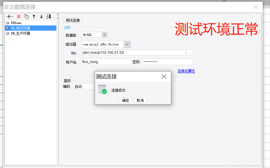

确保驱动正确,应该是生产环境对应的【ip地址或账号密码】不对;
-- 不指定库名的前提下,其它信息正确也是能正常连接;
  • 用户x6319571 用户x6319571(提问者) 我第一张图是测试环境,连接正常。测试环境和生产环境都是一模一样的配置。除了服务器磁盘大小不一样外。
    2020-12-04 10:52
  • zsh331 zsh331 回复 用户x6319571(提问者) 上面的图,明显ip不相同呀;
    2020-12-04 10:53
  • 用户x6319571 用户x6319571(提问者) 回复 zsh331 生产测试IP当然不一样啊
    2020-12-04 10:54
