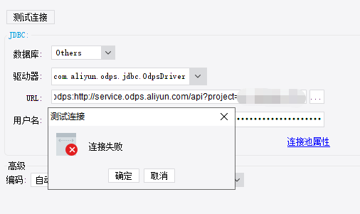

FineReport 蛋糕盒子 发布于 2020-12-4 15:17

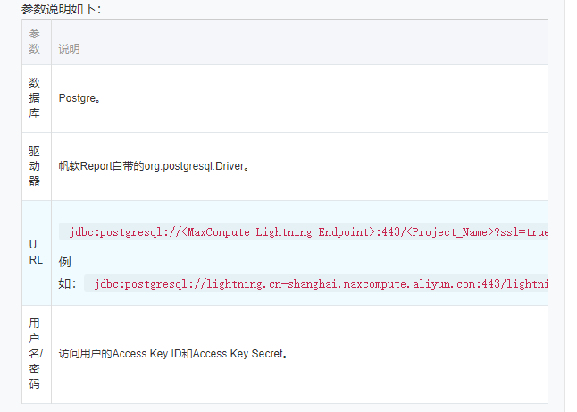

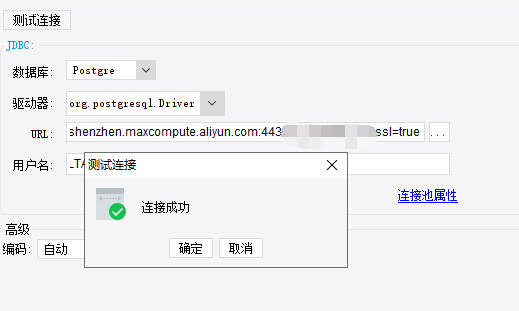

搞了两天,终于自己搞定了,现在的MAXCOMPUTE我自己是无法用ODPS连接了,用的数据库是POSTGRE。需要下载一个阿里云的驱动地址如下
阿里云驱动:
https://www.alibabacloud.com/help/zh/doc-detail/89756.htm?spm=a2c63.p38356.879954.8.7a7178fcddyVAO
然后成功了!
分享给各位小伙伴!

  • 蛋糕盒子 蛋糕盒子(提问者) 你好,我就是按照这里面操作的,但是没有成功
    2020-12-04 15:49
  • zsh331 zsh331 回复 蛋糕盒子(提问者) 保证其他信息没有问题的话,放置驱动后记得重启服务生效;
    2020-12-04 15:57
  • 蛋糕盒子 蛋糕盒子(提问者) 回复 zsh331 信息应该是没问题的,驱动器也放了,就是一时测试失败 我还下载了两个驱动器
    2020-12-04 16:07
  • zsh331 zsh331 回复 蛋糕盒子(提问者) 不要多个驱动同时放,相互有影响
    2020-12-04 16:29
  • 蛋糕盒子 蛋糕盒子(提问者) 回复 zsh331 我删掉了一个,还是不行。我觉得应该是URL错了
    2020-12-05 09:29
