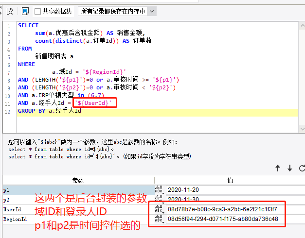

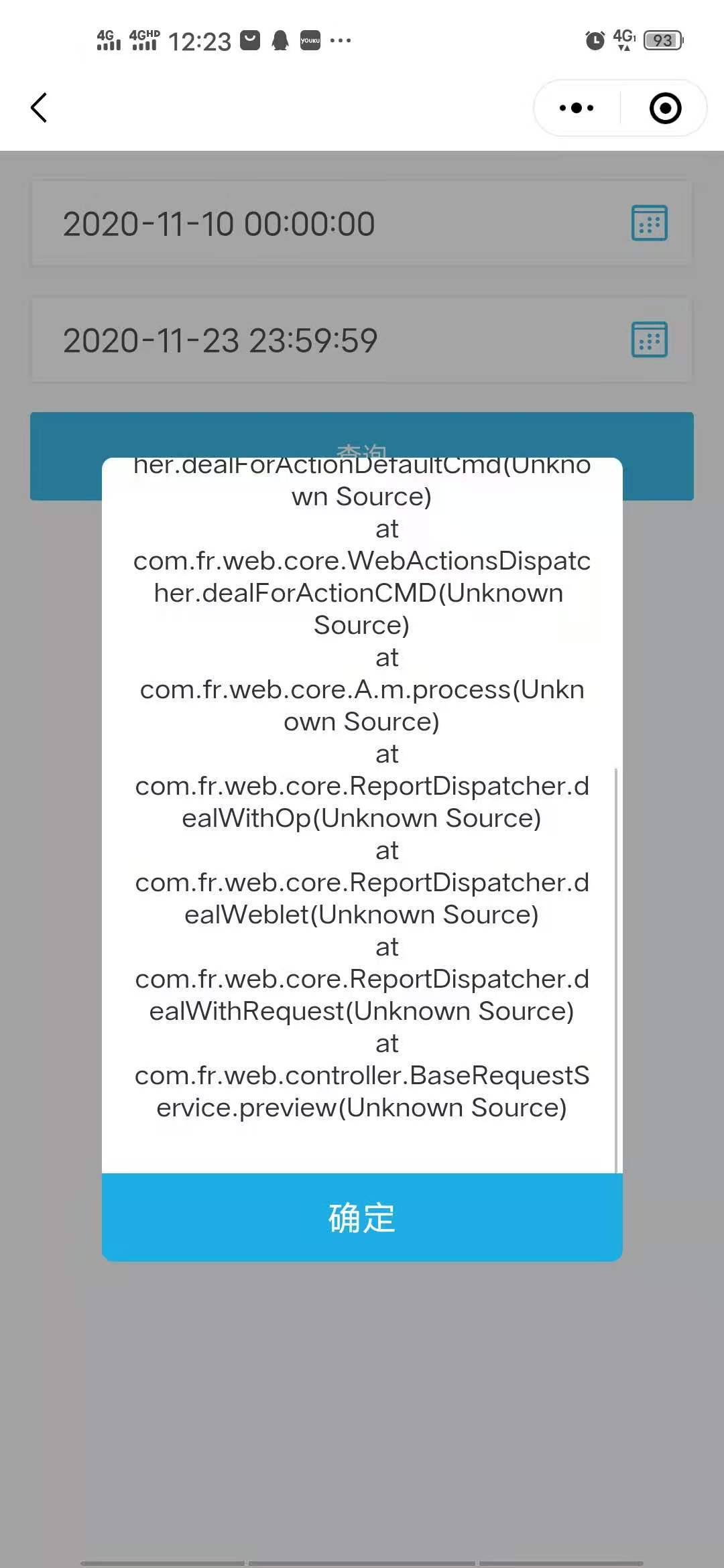

本地预览没问题(效果参见下方效果图),微信小程序上传frm报表,点击查询时报如下错误。
java.lang.NullPointerException  at com.fr.web.core.A.$B.A(Unknown Source)  at com.fr.web.core.A.$B.actionCMD(Unknown Source)  at com.fr.web.core.WebActionsDispatcher.dealForActionCMD(Unknown Source)  at com.fr.web.core.WebActionsDispatcher.dealForActionDefaultCmd(Unknown Source)  at com.fr.web.core.WebActionsDispatcher.dealForActionCMD(Unknown Source)  at com.fr.web.core.A.m.process(Unknown Source)  at com.fr.web.core.ReportDispatcher.dealWithOp(Unknown Source)  at com.fr.web.core.ReportDispatcher.dealWeblet(Unknown Source)  at com.fr.web.core.ReportDispatcher.dealWithRequest(Unknown Source)  at com.fr.web.controller.BaseRequestService.preview(Unknown Source)
===========补充测试定义参数截图=========

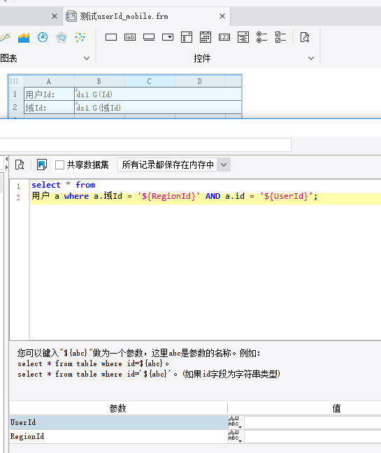

有没有明确定义的参数存在。
检查一下参数。在设计器中先预览一下。看有没有数据

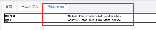

  • 三打哈 三打哈(提问者) 您好,谢谢您的回复。 按照您的提示我做了验证,定义的两个参数都是有数据的。不知道怎么上传测试过程中的截图
    2020-12-07 14:46
  • 三打哈 三打哈(提问者) 我更新了一下图片,麻烦您帮忙再看一下。
    2020-12-07 14:48

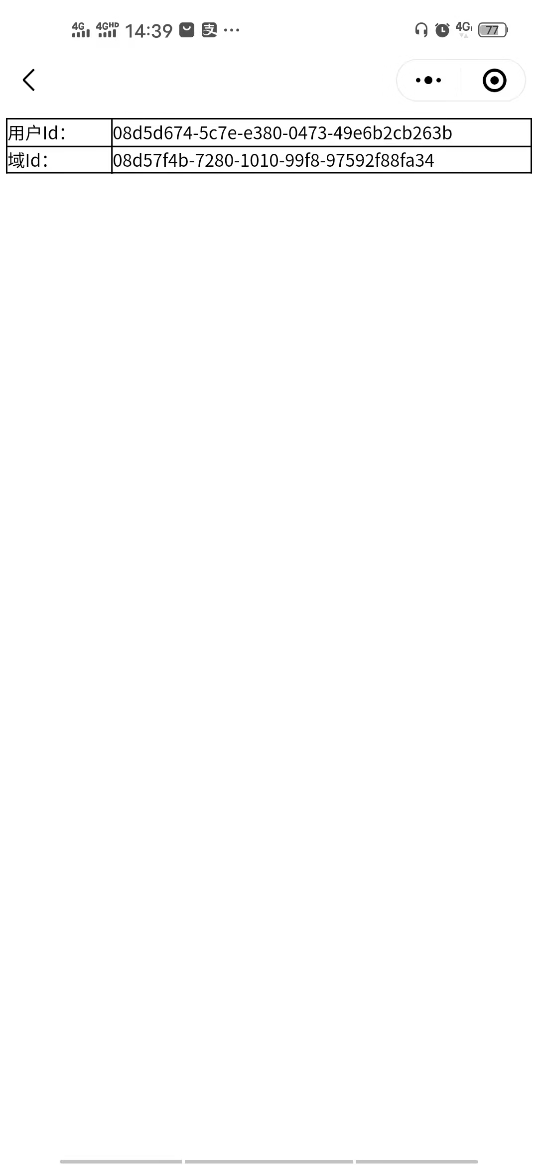

问题描述补充:
1、报表连接服务器,通过预览的方式访问(host/webroot/decision/view/form?viewlet=...)是正常的。
2、上传数据库存储,通过引擎API的数据库读取报表的方式访问就出现上面的错误。读取API参考(https://help.fanruan.com/finereport/doc-view-1460.html)读取frm报表。
