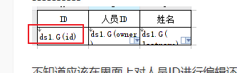

填报报表,如何实现修改对应栏目的人员,保存人员的ID信息
记录表中不会存储员工信息,只有ID,希望在界面上修改了人员以后,自动存储该人员的ID到记录中。
select
fm236.id
,fm236.owner
,hr.lastname
from
formtable_main_236 fm236
left join cux_hr_information hr on fm236.owner = hr.id
不知道应该在界面上对人员ID进行编辑还是姓名?
ID--记录对应的ID
人员ID -- 对应人员的ID,表单页面显示员工信息。
姓名 -- 人员ID对应的姓名
人员ID和姓名都作了填报控件,希望在前台显示名称, 后台存储ID
填报前的效果如下图
需求要在界面上更新人员信息. 目前的问题,我双击姓名后,记录就变这样了.

ID的位置改成根据人员ID计算的公式。比如SQL('',"SELECT ID from ... where 人员ID='"+B2+"'",1,1)
  • 听见生命成长的声音 听见生命成长的声音(提问者) 您圈出来的是记录的ID,是不是人员ID列用sql实现?
    2020-12-09 14:39
  • shiroko shiroko 回复 听见生命成长的声音(提问者) 我理解的是你要的是手动选第二列,然后第一列自动变,所以公式在第一列。反正哪里要自动,公式写在哪里
    2020-12-09 14:52
  • 听见生命成长的声音 听见生命成长的声音(提问者) 回复 shiroko 我们的数据后台存储的是人员的id,因此希望前台看到的是人名,更新人员信息后,后台更新对应人员的ID
    2020-12-09 15:08
  • shiroko shiroko 回复 听见生命成长的声音(提问者) 那你人员ID需要自动,人员ID写公式吧,不需要看到可以隐藏列,照样能进数据库的
    2020-12-09 15:09
  • 听见生命成长的声音 听见生命成长的声音(提问者) 回复 shiroko 我试下这个方法, 有个隐患就是重名
    2020-12-09 15:18

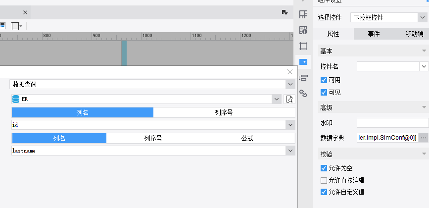

发布于2020-12-9 08:58
直接保存人员ID就可以,姓名可以通过数据字典展现
