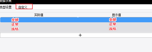

自定义数据字典

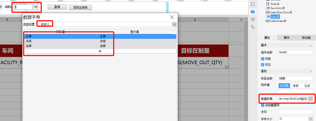

发布于2020-12-10 16:23
下拉框数据字典自定义设置三个选项,全部,正常,冻结

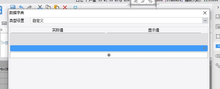

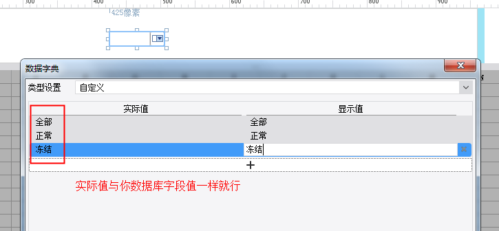

发布于2020-12-10 16:24
使用数据字典-类型设置-自定义 实际值显示值均设置为正常 冻结 全部
