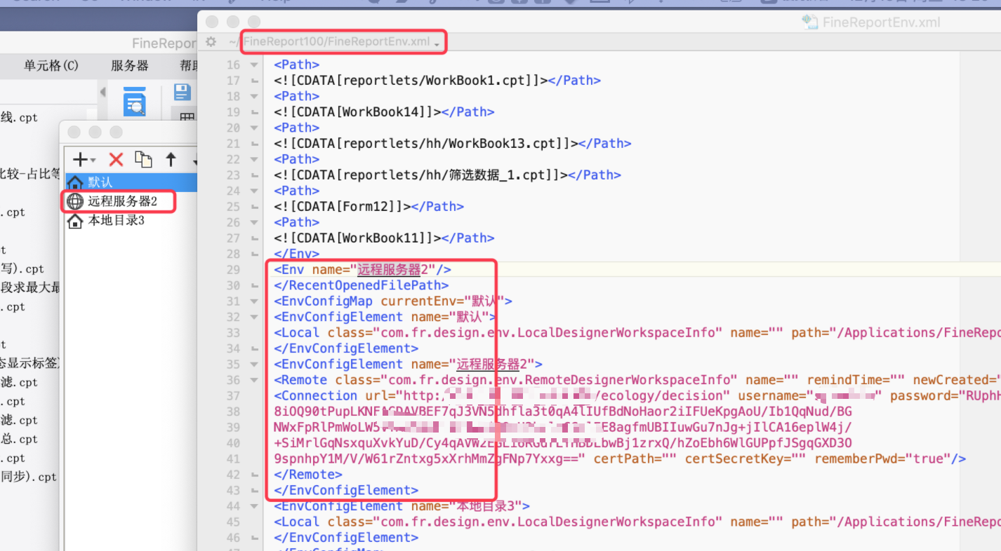

【求助】设置了远程服务器后,为什么第二天开机重新启动设计器后,远程服务器信息被清空了,又需要重新设置?如何把设置的远程服务信息备份,以便重新安装设计器后重新导入即可使用?

如图,知道【远程配置信息】保存在哪(FineReportEnv.xml)了吧;
如果重启后,远程需要重新配置,检查配置信息是否保存成功即可;
  • xjj868 xjj868(提问者) 感谢大神zsh331,问题已解决~好人一生平安幸福。
    2020-12-16 13:31
