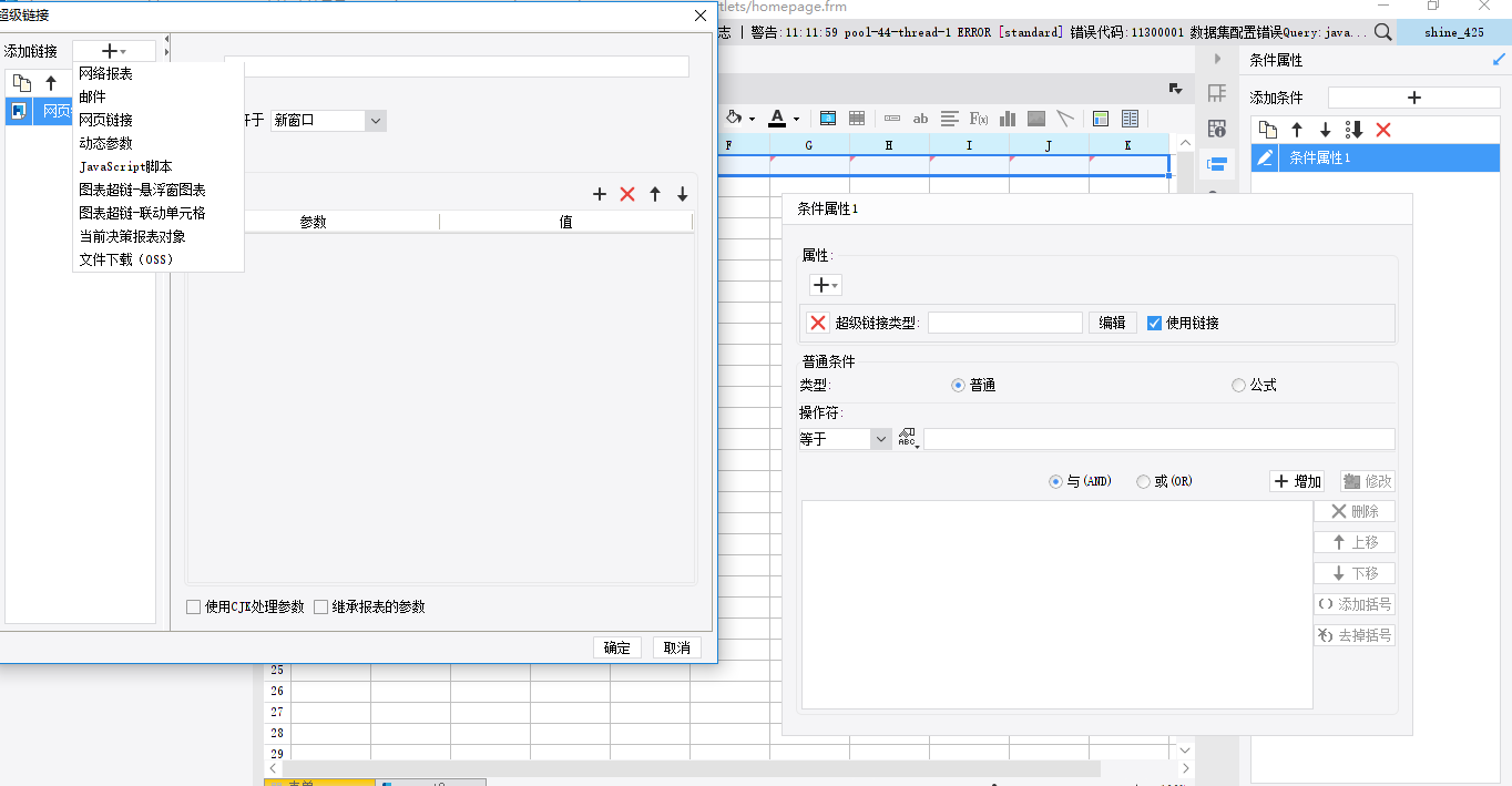

想问下 帆软报表的超链接可以按照条件显示么,就是不满足条件的时候不可以点击,满足条件后才能点击跳转?

可以啊 先把原来的超链接删除 然后在条件属性里 设置超链接  然后设置判断条件就好了 这样符合条件的才出现超链接
  • du673940771 du673940771(提问者) 在条件属性里面可以传参数么?
    2019-03-20 11:31
  • 孤陌 孤陌 回复 du673940771(提问者) 一样的 条件属性的超链接 只是控制这个超链接是否可用而已 其他都是一样的
    2019-03-20 11:32
  • du673940771 du673940771(提问者) 回复 孤陌 嗯 ,知道了 谢谢
