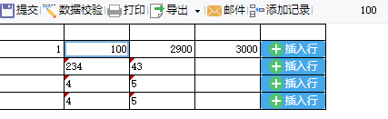

填报分析模板,增行突然不能带着公式了?以前的很多模板都因为这个问题突然不能用了!!!类似下图的这种情况E2单元格里面是个增行按钮,以前增行都会把D2里的公式带到新行里面的,现在突然不行了。。。
无论使用填报还是新填报,增行都无法把公式带下去了。
请问人知道是问什么吗?

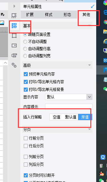

  • jimokelly jimokelly(提问者) 这个问题和插入行策略一点关系没有,以前没有配置过这个,插入行也会带上公式,而且,如果我不用插入行按钮,而是用的web填报属性里那个插入记录按钮,都没有这个选项可配置,所以这个bug和插入行策略没有关系
    2020-12-28 10:02
  • snrtuemc snrtuemc 回复 jimokelly(提问者) 选择D2单元格,设置原值,不是插入行按钮; 同理A2也要设置,你设置后看下效果就知道了; 肯定配置的
    2020-12-28 10:04
  • jimokelly jimokelly(提问者) 我的老天,真是这个样子,这个绝对今年新增的配置点,我去年做的好多东西都突然失效了,竟是是这个原因。。。非常感谢救我一命!!!
    2020-12-28 10:09
  • snrtuemc snrtuemc 回复 jimokelly(提问者) 这个一直有的,可能你没有注意到的;如果以前做的失效,估计是不是你升级了jar包版本,导致设置失效了
    2020-12-28 10:11
  • jimokelly jimokelly(提问者) 回复 snrtuemc 对的,升级过,但是当时没有注意到有不同。。。
