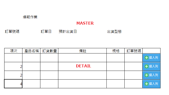

填報報表內,明細項,按鈕元件(插入列),如何跑回圈取值,填值
您好:
如下圖,要如何點選,每一個「插入列」按鈕後,就
可以跑回圈,取DEATIL 目前所有行筆數,再來做判斷呢?
參考
填报自动生成序号并排序-https://help.fanruan.com/finereport/doc-view-545.html
但,尚無法符合需求
有單獨 在[插入列]按鈕 設定點擊的動作,  用$(e).text(n);   但實際 沒有填值
想達成的:
若我 設定一個【範本參數 】:$seqX
另外,再針對 【新增按鈕】,設定JS
      1.跑回圈 ,找到最後一筆,取出 item目前的值 +1 後 ,填到 $seqX
                     並填到  item元件(儲存格欄位)
      2.同時,我可判斷是否為最後一筆,才可按 新增
那,以下程式碼,要如何 取值 與設定值呢?
謝謝
 var $tds=$('.x-table td[col=1]:visible');//獲取第2列中可見的單元格(B)
   var n=0
   $tds.each(function(i,e)
     if(i>=2){//模板中從哪一可見行開始編号的,行号是從0開始的,所以用行号-1,比如這個模板是從第3行開始的,就是2
          n=n+1
          $(e).text(n);//将當前編号重新設置

怎么就不符合 你应该把这个JS写在加载结束事件里
  • taken taken(提问者) 您好:謝謝您,比如明細原本有4筆,但若我由第2筆按下[插入],他的序 新的筆數,就變成3,原來4-->變成5。因為填報,只是部分欄位,填報確認,也只異動更少欄位,這樣原本的訂單項次就會有出入了。
    2021-01-05 08:45
  • 孤陌 孤陌 回复 taken(提问者) 不好意思 你的描述 不清 我不懂 你的需求
    2021-01-05 08:54
  • taken taken(提问者) $tds 這只能放在再入完成?
    2021-01-05 11:40
