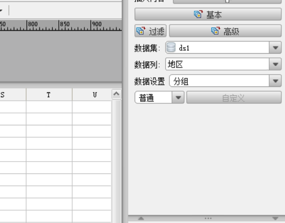

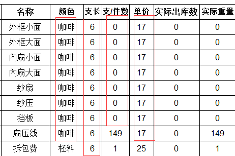

相同数据如何合并显示?
销售单.cpt
FineReport yang_92 发布于 2019-3-22 10:07 (编辑于 2019-3-22 14:44)
悬赏:4 F币 + 添加悬赏
共6回答
ycming7474Lv2初级互助
发布于2019-3-22 10:31
只能调整下位置,因为前面的列数据不同。可以把相同数据列提到前面。
  • yang_92 yang_92(提问者) 每个列的数据是否相同不是确定的呢
    2019-03-22 10:34
  • ycming7474 ycming7474 回复 yang_92(提问者) 没有这个呢。
    2019-03-22 10:39
晓亮Lv7资深互助
发布于2019-3-22 10:14(编辑于 2019-3-22 10:23)
或者设置这个单元格父格就可以,左父格设置为无。
或者  设置相邻连续分组,http://help.finereport.com/doc-view-319.html
  • yang_92 yang_92(提问者) 感谢回复,设置了相邻连续分组,没有用呢
    2019-03-22 10:32
  • 晓亮 晓亮 回复 yang_92(提问者) 可以远程吗?
    2019-03-22 11:04
  • 晓亮 晓亮 回复 yang_92(提问者) 你试一下单元格父格改为默认,数据设置改为 ,分组-普通
    2019-03-22 11:25
  • yang_92 yang_92(提问者) 回复 晓亮 试过了,没有用呢,我QQ 3393981454 麻烦加一下远程看下
    2019-03-22 14:24

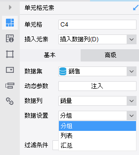

sidmaoLv4初级互助
发布于2019-3-22 10:16
名称左父格设定在颜色,颜色设定无
颜色单元格设置
  • yang_92 yang_92(提问者) 感谢回复,颜色这么设置是解决了,但是还有别的数据要一样处理,帮忙看下如何设置?
    2019-03-22 10:31
  • sidmao sidmao 回复 yang_92(提问者) 颜色设置左父格无,支长、件数、单价左父格设置在颜色,名称左父格设置在支长 试试看
    2019-03-22 10:46
  • yang_92 yang_92(提问者) 回复 sidmao 试过了,不太对,而且每个列的数据是否相同,都是不确定的情况,这样设置换种不同的情况是不是就不行了
    2019-03-22 10:54
孤陌Lv6资深互助
发布于2019-3-22 11:01(编辑于 2019-3-22 11:02)
其实你应该设置颜色的左父格为 前面分组的单元格  其他也是这样类似设置
不懂设置的话 导出内置数据集模板 我给你看一下
  • yang_92 yang_92(提问者) 好的,感谢,我怎么发给你呢
    2019-03-22 11:24
  • 孤陌 孤陌 回复 yang_92(提问者) 导出内置数据集模板 如果重新编辑你的问题 上传附件就好了
    2019-03-22 11:26
  • yang_92 yang_92(提问者) 回复 孤陌 已经上传,帮忙看下,谢谢
    2019-03-22 14:44
  • 孤陌 孤陌 回复 yang_92(提问者) 要内置数据集模板 并不是这个
    2019-03-22 15:15
  • yang_92 yang_92(提问者) 回复 孤陌 能帮忙远程看下不?我QQ 3393981454,谢谢
    2019-03-22 16:03
黄源Lv6中级互助
发布于2019-3-22 11:25
把这些左父格去掉就可以合并,但是页面看起来会很怪
  • yang_92 yang_92(提问者) 感谢回复,试过了,不行的,显示的不对
    2019-03-22 14:59
吾姓独孤Lv6高级互助
发布于2019-3-22 14:54
你可以把颜色那一列放前面,他根据前面的数据过滤分类的,你前面的数据是列表形式,反正就没合并,后面也就不会合并的
  • yang_92 yang_92(提问者) 这个提取的数据都是根据ID分组的,不是列表形式的呢。
    2019-03-22 16:01
  • 吾姓独孤 吾姓独孤 回复 yang_92(提问者) 一样的原理啊,你要想把所有一样的颜色合并就要先把他们放到前面去做父格,子格是根据父格走的,父格都分组了,子格怎么会不分
    2019-03-22 16:06
