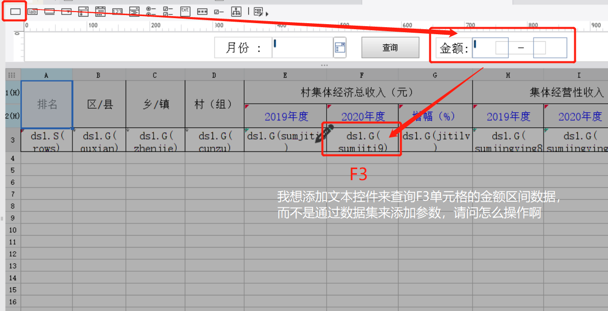

添加文本控件来查询单元格的数据,谢谢。
如图,之前我是在数据集中进行添加参数,但是更改的比较多,太麻烦。
现在我想要添加两个文本控件,输入区间数据来查询金额,请问怎么设置。

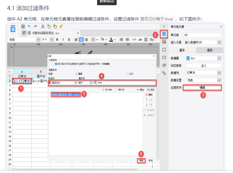

可以使用数据过滤,但是还是需要点击查询按钮
https://help.fanruan.com/finereport/doc-view-314.html?source=4#7

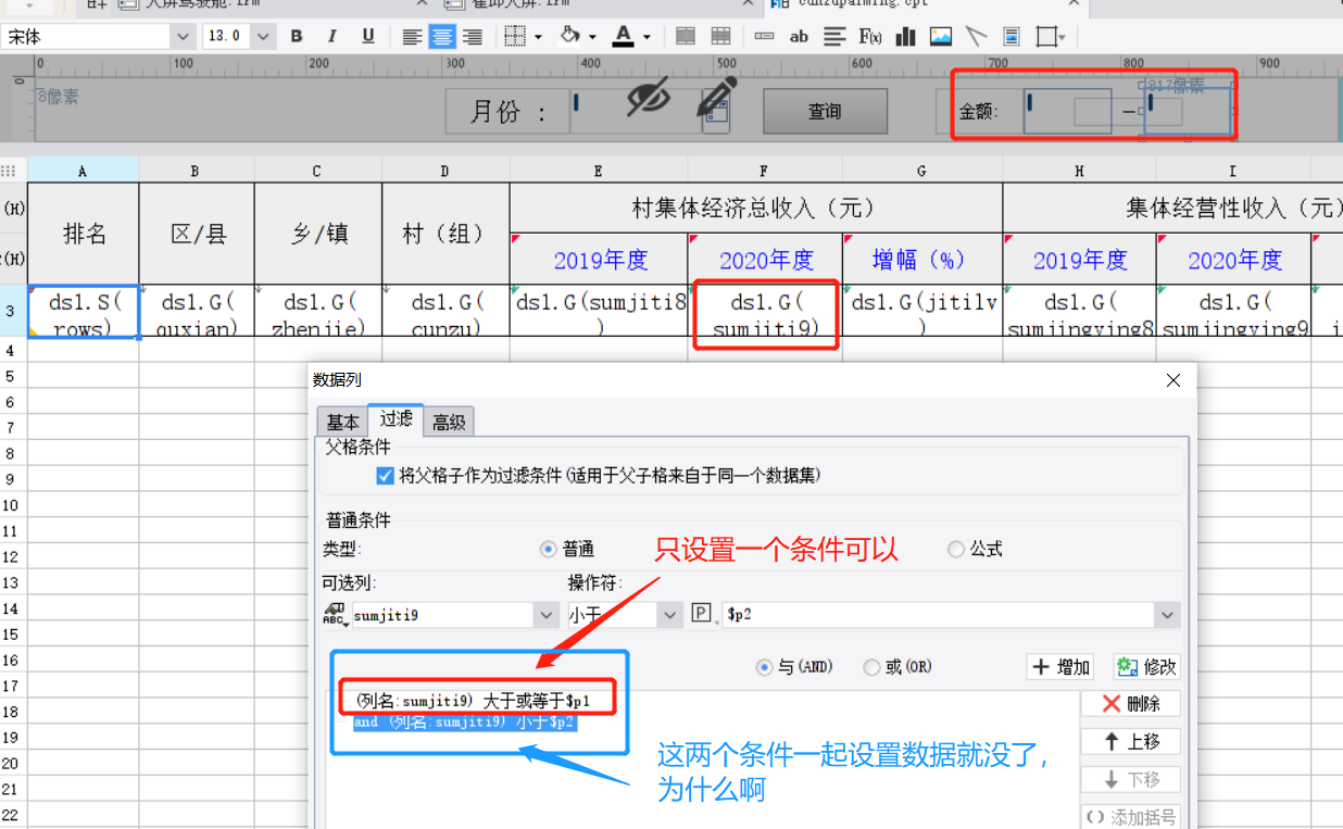

  • 良月二三 良月二三(提问者) 我上传了两张图片,您看看,按照您说的方法。但是设置一条过滤条件可以,两条就不行了

参数面板设置2个文本控件 然后 在数据集 的数据列设置参数过滤  金额字段 大于大于 $第一个文本控件名 然后 再设置金额字段 小于或者等于
$第二个文本控件名 就可以了 过滤条件应该在 第一列设置
    2021-01-06 10:14
  • 聪葱 聪葱 回复 良月二三(提问者) 大于或等于, 小于或等于 你只有小于
    2021-01-06 10:22
  • 孤陌 孤陌 回复 良月二三(提问者) 可以的 建议用数字控件不要用文本控件看看 然后控件名 你一定设置正确 那个是开始 那个是结束的 要设置正确

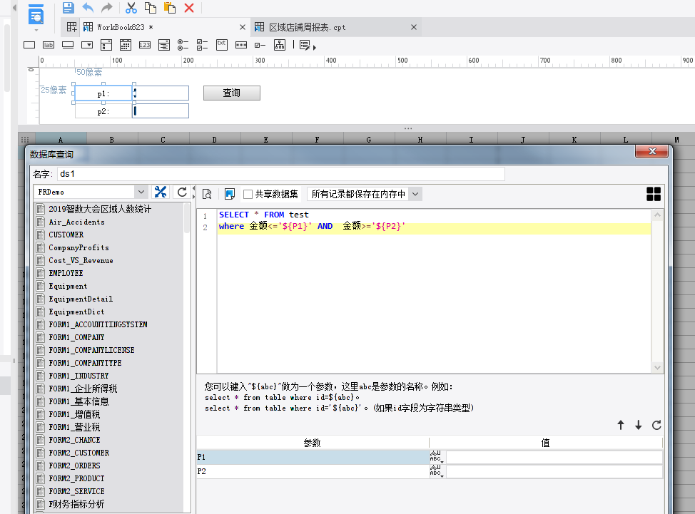

image.png可以在模板参数 设置2个参数 P1 P2 文本控件 ,然后直接在数据集 where 金额

  • 聪葱 聪葱 回复 良月二三(提问者) 最好是用SQL 把能过滤的过滤能处理的处理,不然放到设计器处理 是会影响加载速度的
    2021-01-06 10:08
