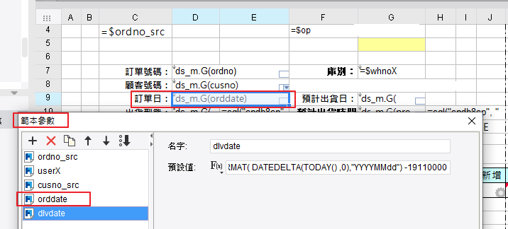

您好:
1.請問如下圖1,我欄位用ds_m( orddate)
我另外設一個文字元件  orddate
要如何設定 文字元件  orddate 的預設值
2.範本參數預設值, 與 文字元件名稱 相同,他不會自帶值嗎?
  以該範例 DS的欄位用ds_m( orddate)
   文字元件  orddate
  範本參數用 orddate ,有設定 預設值
 但頁面載入後, 他還是抓 ds_m( orddate) 撈出來的值,或許這是因為該欄位有設ds_m( orddate)
但 我又有設定【文字元件  orddate】,這是填報用的。
所以這之間的關聯性,該如何解釋與處理

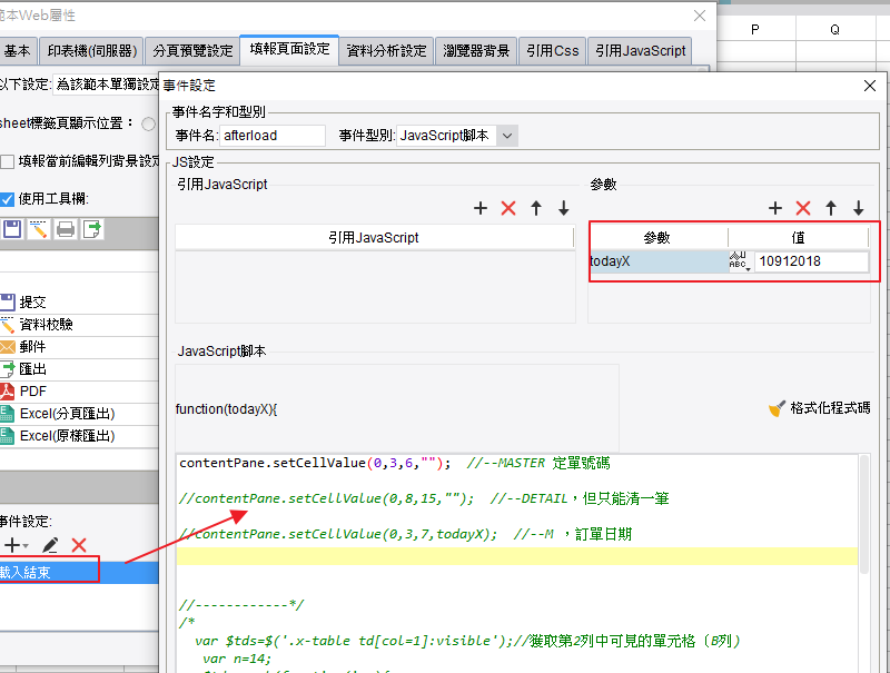

3.有辦法於填報頁面設定\載入結束
 目前是可以 寫死 儲存格欄位 contentPane.setCellValue(0,3,6,"");
但是否可以 抓 【儲存格元件】名稱 來設定值呢?
