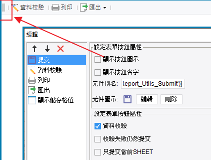

您好:
我提交 有設3個table 要做提交
  1. 我想在系統內建的提交按鈕,動作的時候
    先 做跑資料,填到 儲存格
  2. 跑完,填寫完畢, 驗證 幾個特殊欄位
  3. 若有問題,ALERT,並取消提交
  4. 若無問題,執行系統提交
請問 我該在填報頁面設定,設定哪一個  動作做設定?  檢核後嗎?
若有錯誤他可以跳出  嗎?
謝謝!
---------------------不顯示,他仍會出現在上方。使用者有可能誤按到

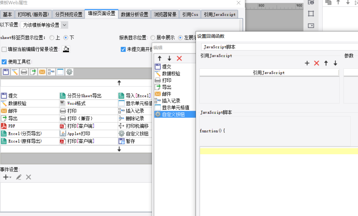

---------------------------------移動端按鈕 執行JS問題
取值
var Fixed_A= _g().getWidgetByName("zt").getValue();
設定值
contentPane.setCellValue("E13",null,Fixed_A);
但沒反應!

你可以别用帆软自带的提交按钮,web属性里面写事件提交。
_g('${sessionID}').verifyAndWriteReport();
这个是带填报属性校验的提交事件。
  • taken taken(提问者) 您好:自定義按鈕, 這在WEB版 可以看到一個小按鈕,但 移動端卻 看不到按鈕?
    2021-01-06 15:23
  • 张洪威 张洪威 回复 taken(提问者) 自定义按钮可以编辑图标,你把它换成提交按钮的图标试试。
    2021-01-06 15:27
  • taken taken(提问者) 回复 张洪威 您好:換圖OK,WEB端有ICON, 但手機(移動端) 看不到自訂義的圖示可以點選
    2021-01-06 15:31
  • 张洪威 张洪威 回复 taken(提问者) 移动端我这边测试不了,那你可以考虑把这些都放在单元格的按钮控件里面来做。
    2021-01-06 15:37
