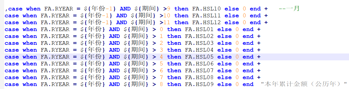

公历年累计,但是用的是财年的期间,请问有什么办法相加吗,下图写的是否正确。请帮忙看下。

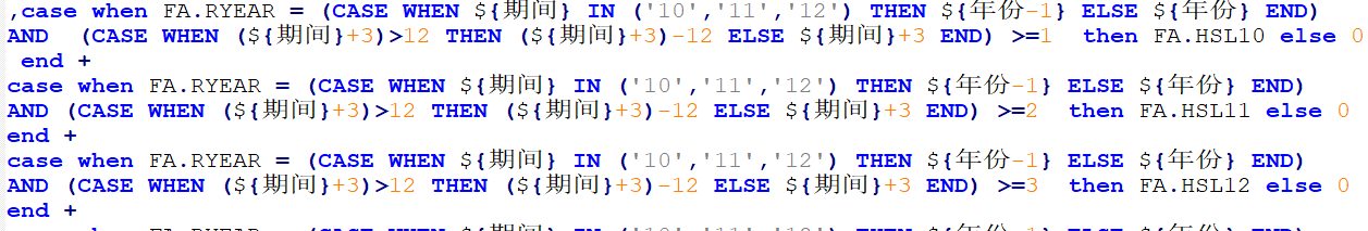

已写出,下图供大家参考:

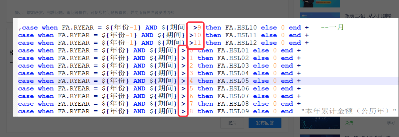

楼主:观察你的写法,应该是想实现【去年的10月到今年的9月份】算在今年的数据中,对吧;
把公式中的大于【>】全部替换成等号【=】即可并且补全12月份数据逻辑,你目前的写法会重复计算

  • zsh331 zsh331 回复 用户B5186153(提问者) 提供一个实现起来非常简单的思路:将《所有》月份值+3,解决跨年问题,【SQL端用开窗函数汇总】或【报表端用层次指标】实现【逐层相加】即可;比如 2020-10,月份+3,得到结果2021-01、2020-9,月份+3,得到结果2020-12、然后用新字段进行组层汇总运算即可;点到为止了。
    2021-01-07 08:07
  • 用户B5186153 用户B5186153(提问者) 先谢谢你帮助我,但是我还是没有想明白要怎么操作。具体问题:(1)因为这个是一个期间一个值,需要怎么汇总。 (2)每年会计年度的10期间作为公历年1月的起始值。 (3)期间+3的话,年的问题需要怎么解决,我目前写的应该是加的是当前年度的10期间-11期间-12期间
    2021-01-07 10:45
