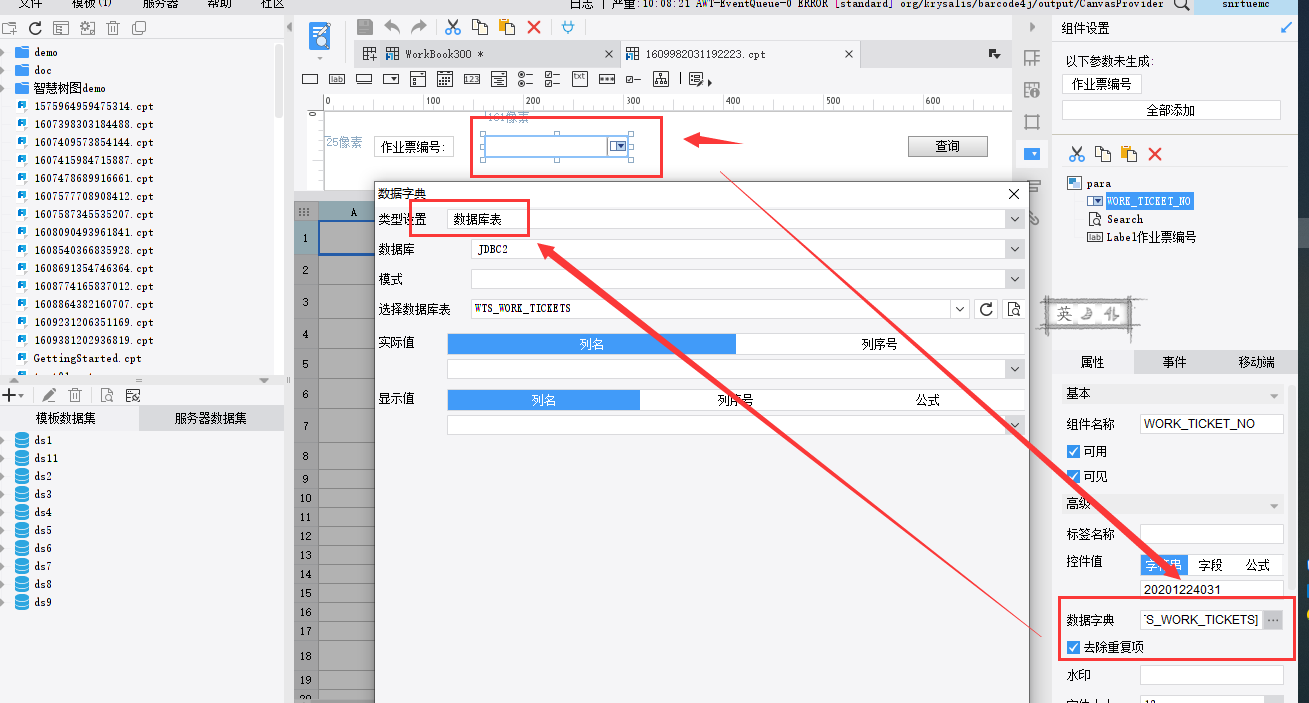

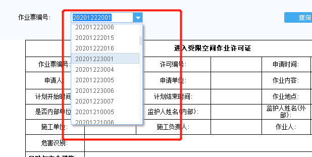

图2sql中的取值怎么取到图1页面中输入的值如图,而且我这个字段的值不显示了 加了过滤条件后

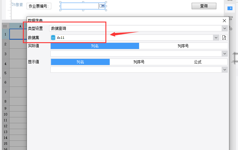

截图中的,数据字典,使用你左边数据集,不要用数据库表,直接改成数据查询,假设是数据集ds11
  • snrtuemc snrtuemc 回复 HUNER(提问者) 不是这样,看修改答案
    2021-01-07 08:31
  • snrtuemc snrtuemc 回复 HUNER(提问者) 对了,你还要按查询按钮才可以,若果不想使用查询按钮,这个控件,增加编辑后事件 js代码:_g().parameterCommit(); 参考JS实现无需点击查询按钮即可自动查询-https://help.fanruan.com/finereport/doc-view-409.html
    2021-01-07 08:35
  • snrtuemc snrtuemc 回复 HUNER(提问者) 作业票号,直接单元格 =控件名称
    2021-01-07 08:38
  • snrtuemc snrtuemc 回复 HUNER(提问者) 这个你检查下,是不是数据库不一样,或者数据集不一样引起的
    2021-01-07 09:03
  • snrtuemc snrtuemc 回复 HUNER(提问者) 好像记得你是直接用的数据库表,如果需要只取其中一部分,那就先使用数据集写sql语句筛选好数据后,下拉框绑定对应数据集就可以了

luojian0323Lv7资深互助
发布于2021-1-7 08:23
参数面板上的控件名和数据集里对应的参数名保持一致
krystal033Lv7高级互助
发布于2021-1-7 08:24
你设置的workticktetno是不是就是你的参数 是的话设置没有问题
  • HUNER HUNER(提问者) 是的 但是取不到
    2021-01-07 08:26
  • krystal033 krystal033 回复 HUNER(提问者) 479607123 qq联系我 我看看
    2021-01-07 08:26
  • krystal033 krystal033 回复 HUNER(提问者) 数据库表改成你取的数据集
    2021-01-07 08:30
  • HUNER HUNER(提问者) 回复 krystal033 ok.
