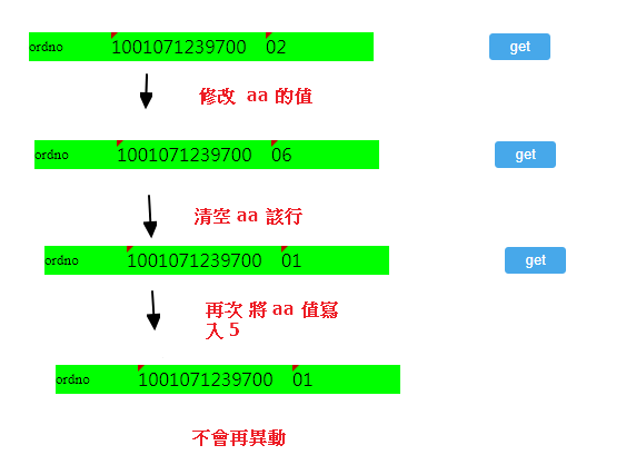

您好:
我於
AUTONUM TABLE 中
  AutoID    fix                             num
  ordno    1001071239700           3
sql("dbX", "select aa   FROM AUTONUM WHERE AutoID='ordno' and Fix='" + E13 + "'", 1, 1)
  1. 在WEB端,我再資料庫,修改 aa欄位數值,加減都可取出,但當我將1001071239700 刪掉,因此找不到資料值
    所以我於JS
var aa= _g().getWidgetByName("aa").getValue().trim();
alert("-->"+aa+"<--");
alert(aa.length);
if(  aa.length == 0   ){ //新編號
    alert("A");
 aa="01";
 contentPane.setCellValue(0,5,12,"01"); //aa
這樣, 再重新 按下按鈕,第一次按 他呈現 01
但 再按一次  他仍呈現 01
一般使用SQL(),當撈不到值,要如何 設定預設值?
2.移動端
當 AUTONUM 尚有資料時,他有時撈得出,有時就一直 呈現 01
視乎只能 取第一次,第二次就沒效了
這該如何解?
謝謝!
改公式
IF(sql("dbX", "select COUNT(aa)   FROM AUTONUM WHERE AutoID='ordno' and Fix='" + E13 + "'", 1, 1)=0,"预设值",sql("dbX", "select aa   FROM AUTONUM WHERE AutoID='ordno' and Fix='" + E13 + "'", 1, 1))
再试试改
IF(len(sql("dbX", "select aa   FROM AUTONUM WHERE AutoID='ordno' and Fix='" + E13 + "'", 1, 1))=0,"预设值",sql("dbX", "select aa   FROM AUTONUM WHERE AutoID='ordno' and Fix='" + E13 + "'", 1, 1))
  • taken taken(提问者) 您好:這有試過,但 \"预设值\",沒跑出來;若用 LEN( sql() ) =0,他一開始就出現 01,然後 再者摸篩選也沒效 。
    2021-01-07 11:14
  • shiroko shiroko 回复 taken(提问者) 那你数据库里应该是有这条数据但是值为空吧?
    2021-01-07 11:26
  • taken taken(提问者) 回复 shiroko 您好:數據庫沒有該筆資料, 我最後用 select aa FROM ... union all \'01\' ,來解決。但另一個問題;在手機板,第一次按下,他會取值,我修改數據端資料=2,他就不會再次取值。
