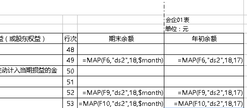

MAP(F6,"ds2",18,17),当ds2数据集中没有匹配的数据时,返回的是F6的值,而不是0值。按理应该是返回0值才正确,这是不是BUG?
软件用的是8.0版
如下图是设计时公式:
查询结果:

1、MAP(F6,"ds2",18,17)  改成 MAP("F6","ds2",18,17) ,当没有匹配到数据时,返回F6
2、试过用IF判断是否MAP返回'F6',但不成功。最后改成SUM(MAP("F6","ds2",18,17)),没有匹配到数据时,返回0,暂且这样能用了。

F6加对引号试试

http://bbs.fanruan.com/wenda/question1/73188.html
这个问题和你的一样,他是在中间加个条件判断,你的有点小麻烦,好像要判断那个单元格的数据是否存在数据表的那一列中

1、MAP(matchValue, dsName, matchCol, returnCol)函数如果没有没有匹配到数据时(即:在数据集dsName中的matchCol列没有找到matchValue值的一行数据)此时,函数将会原样返回matchValue;如果匹配到了,则返回returnCol列的数据,解决方案参见第3条。
2、如果matchValue是公式的值,比如B3,不要加双引号,直接用B3。
3、因为如果没有匹配到数据,MAP函数会返回matchValue,所以:如果matchValue是字符串,那么可以在数据集中添加一列数字列:假设值为1,比如select a,b, 1 AS NUM from table; 然后在最外层使用SUM()函数,将返回列指定为NUM,这样一来,如果能匹配到数据,那么,此时SUM(MAP(matchValue, dsName, matchCol, "NUM"))肯定大于0,如果没能匹配到数据,那么返回的就是matchValue,而matchValue是字符串,sum之后=0。
此方法可以用于填报,判断输入内容是否合法等。
