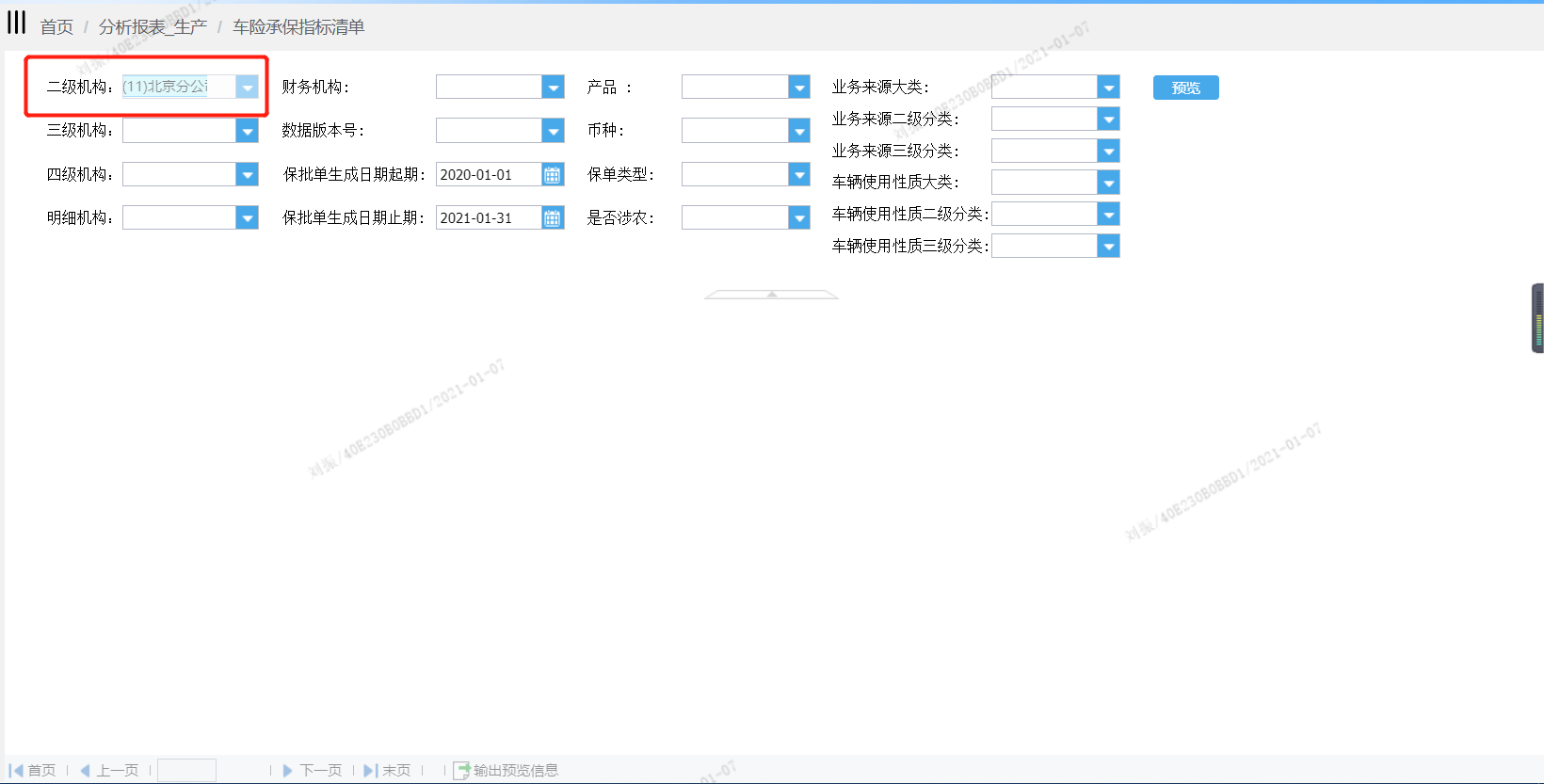

在分析报表的链接后面拼了条件,为什么有的是图中的情况,有的还需要自己选择?
数据的确筛选出来了,只是筛选框那里没有显示出来

  • LZ LZ(提问者) &orgCode=2011
    2021-01-07 15:35

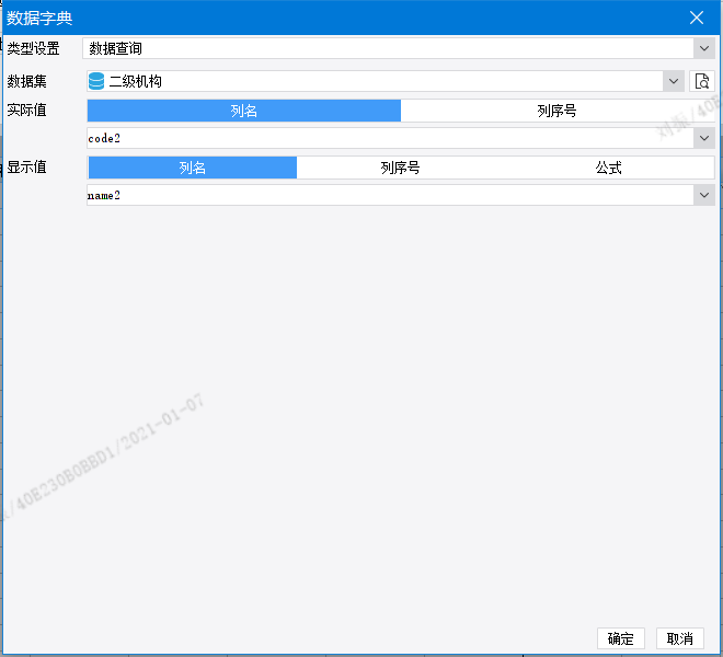

  • Scyalcire Scyalcire 回复 LZ(提问者) 图上不是有了吗?这个是自动出来的吗?需要注意一下你的有些控件有没有设置【显示值】和【实际值】,你要写【实际值】

  • LZ LZ(提问者) 回复 Scyalcire 但是还有的报表出不来,只有这一个出来了

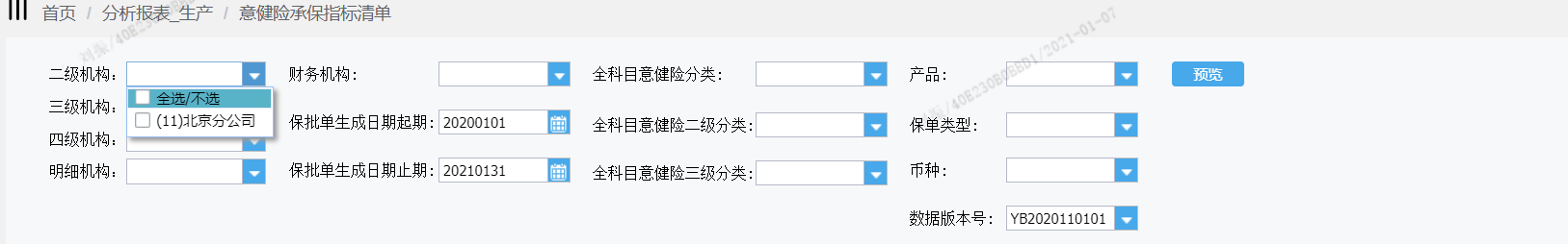

  • LZ LZ(提问者) 回复 Scyalcire 图二的报表还要自己选才行

  • Scyalcire Scyalcire 回复 LZ(提问者) 这个二级机构的控件名是orgCode吗 而且他的实际值是不是2011 是的话 你加了拼的链接 直接打开肯定就帮你选中了

  • LZ LZ(提问者) 仔细看图二,值应该是没有问题的,就是它没有自己选中
